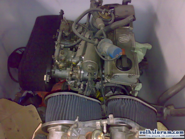

2.1l crossflow
De motoren liggen allemaal en deze bakken en het is dus niet zo makkelijk om goeie foto's te maken (crosflow ligt helemaal bovenin dus dat kon nog redelijk makelijk

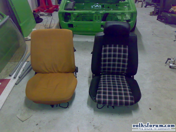

Bruine is het oude interieur van mijn daily en de die andere de nieuwe

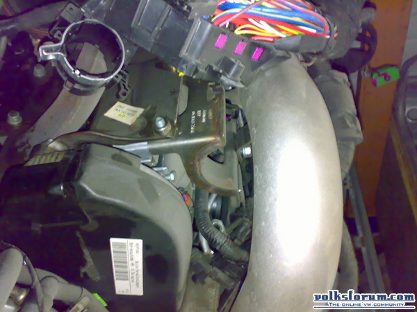

Als je goed kijkt kun je hier een s3 motor in herkennen (wordt nog aangepast en is de bedoeling dat hij is een scirocco komt, project van mijn baas)
en nog een plaatje van de groene
