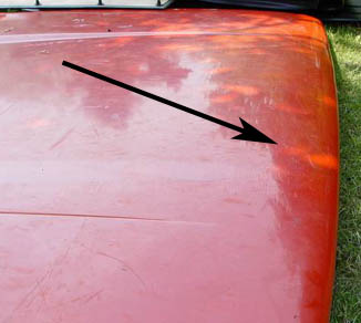

74 en 75 hebben een 'gladde' kap zonder randje overdwars aan de voorzijde, zie foto
Uiterst zeldzaam.
De modellen daarna, tot en met modeljaar 1984, hebben allemaal dezelfde kap met randje.
De ruitesproeier die bij de kap zonder randje hoort (74-75) is een rond dopje met een soort kammetje erop. Daarna is er een rechtoekig maar afgeronde sproeier gemonteerd, volgens mij is die zoals ook op (latere) Kevers te vinden is.

De juiste benaming is toch een ''Ohne sicke'' motorkap?? Vertelde een kennis mij.
Old 25-03-2007, 21:23
Der Typ Siebzehn's Avatar
Posts: 3,811
eine "Motorhaube ohne Sicke", om precies te zijn, maar het klopt
