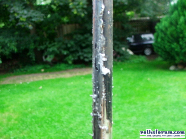

kokerbalk rechts
krikpunt zat hier dus ook niet meer vast

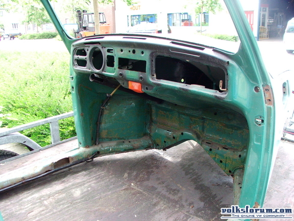

toen we alle bouten los hadden wouden we hem er dus aftillen, maar dat ging niet en waarom, er was een plaatje ergens overheen gelast. toen die los was kwam dit naar voren
en dit
toen kon de carrosorie van de bodemplaat af
toen ben ik de carrosorie er af gaan tillen

de carrosorie was in zo slechte staat prikte op heel veel plekken veel gaten erin en heb toen besloten om een nieuwe carrosorie er op te zetten.
na 2 belletjes een goed stevige basis gevonden. Martijn wist er nog wel 1 te staan maar hij wist alleen niet in welke staat deze was, de eigenaar opgebeld en kon meteen langskomen en wat was ik blij het was niet in friesland of limburg maar lekker dicht bij huis in epe
Bij de beste man aangekomen kreeg ik een zaklamp een schroevendraaier en een hamer in de hand en hij zei zoek jij maar is een rot plekje en je hoeft niet voorzichtig te zijn. en daar heb ik me ook niet aangehouden de carrosorie was knetterhard en bovendien al hellemaal kaal er zat echt niks meer op geen tapijt geen lijm hellemaal niks scheelt weer een hoop werk.

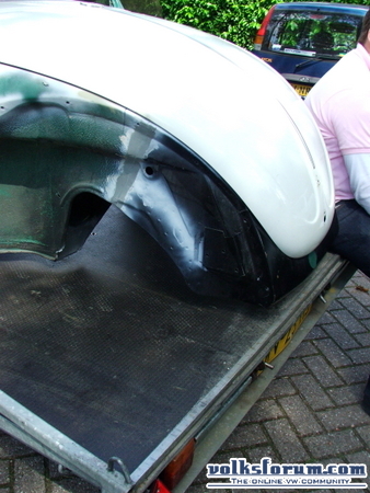

de koets ga ik vanavond ophalen en naar martijn brengen om het neusje er op nieuw op te lassen met orgineel nos plaatwerk wat al 4 jaar naast de kever ligt te w8

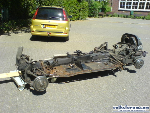

de bodemplaat die nog over is
en de koets...
wanneer ik de koets heb maak ik meer foto's en de foto's die ontbreken bij de demontage voeg ik er ook bij.

de koets is vorige week opgehaald en zoals je ziet zat er geen bandebak meer op en ook geen achterkant.
meteen door gebracht naar martijn en de bandenbak, achterkant en nog een paar kleine plekjes laten lassen
hier zat een klein gaatje in de kokerbalk maar deze is dicht gebakken
en hem zo mee naar huis genomen en vandaag zijn nieuwe onderkomen gemaakt om hem te schuren.

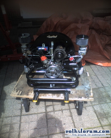

het nieuwe hart van de kever is klaar
het is een 1641cc met dubbele solex carberateurs en empi spruitstukken een electronische ontsteking en snelle nokjes etc meer specs volgen morgen als ik heb opgehaald heb

dit is hem dan de 1641cc met dubbele empi carb. (solex) empi sport gt snelle nokken 009 ontstekking empi kleppendeksel afgedraaid vliegwiel nieuwe koppeling + drukgroep en lager, carterontluchting electrische benzinepomp en nog veel meer dingen die ik vergeten ben
ben als een kind zo blij hiermee
blokje was vanochtend nog niet klaar toen ik bij martijn aan komt, en heb hem dus nog ff kunnen horen en wat een geluid kwam er uit dat blokje...

zoals de bodem er nu bij staat, het is alleen nog even wachten op een paar onderdeeltjes zoals de beugel die het stuurhuis vast houdt van die kleine dingetjes kan ik als het goed is vandaag ophalen en kan ik overmorgen weer verder gaan met bouwen.
hellaas gaf de camera niet op tijd aan dat de batterijen op waren en dus heb ik maar 3 foto's kunnen maken.
dit is de bodem zoals hij er nu bij staat nieuwe kabels, hoofdremcillinder, pedalen, schakelgedeelte en niet op de foto zichtbaar zijn de nieuwe remleidingen en brandstof slangen.

viel egt heel erg tegen hoor,
de napoleon was doormidden en zat vast met 1 puntlas,
kokerbalk was geen koker meer zeg maar, kriksteunen voor waren er al niet meer en achter was hellemaal 3 keer niks.
etc ik zal is foto posten hoe die was . maar eerst werken vandaag
