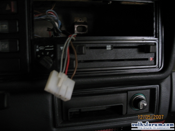

Voor deze stekker heb ik geen aansluitpunt
Kan iemand mij vertellen waar deze voor dient

is dit een aansluiting voor een radio ??

heb ff op zolder gekeken en vond een oude radio met die aansluiting dus gaat er maar van uit dat het voor de radio is !!

is een stekker zit constand plus op
een massa
en een plus van af jou verlichting

In die stekker zit wat draden:
een constante +
een massadraad
en een draad die op je verlichting zit geschakeld
*vertaalmodus uit*

dus pas op staat stroom op hihihih
inderdaad massa(min) en voeding (+)
dus bruin is min(massa) rood is constante + (daar moet ook de "geheugendraad" aan van de radio zodat de instellingen erin blijven (mit je een moderne radio monteerd bij een oldskool zit dat er niet op lol)
en die 2 grijze neem ik aan dat dat de verlichtinggeschakelde draden zijn
dus radio erop = rood en bruin gebruiken en wie weet als de functie erop zit dat hij dimt als je de verlichting inschakeld dan de grijze daarvoor
das wel duidelijk toch?

Is er normaal geen van die 2 grijze draden die naar het contact gaat, zodat die pas opspringt als je uw contact opzet ?

Ik heb in men golf 2 ook geen onderbroken stroom en bij men broer zen golf 1 heb ik zelf een draad moeten af takken van het contact omdat deze er ook niet opzat.
Vroeger moest de radio geen posten onthouden
Toen was het nog draaien. hahaha
Grijze draden gaan mss voor de luidspreker geweest zijn , of verlichtingsschakelaars zoals hierboven uitgelegd staat bij

Dus bij een Golf 1 heb je enkel een constante plus en een min.

volgens mij heb je wel een constante plus en min ... teminste je kan je radio toch aan zetten zonder dat je het contact aan hoeft te zetten? of denk ik nu verkeerd?

Ik heb deze draden liggen in het dashboard:
Grijs/Geel
Grijs/Blauw
Grijs/wit
Bruin
