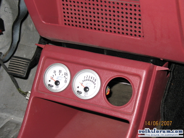

Ik heb wat foto,s gemaakt ter verduidelijking, er zit maar 1 aansluiting op.

hey nico's nette metertjes maar zit er nog steeds geen tapijtje in de golf ??
gr. Martijn
Golf 4 variant (tzt on air )
Old 14-06-2007, 20:37
veerzes veerzes is offline
Posts: 689
Tijn, het tapijt komt als laatste ,eerst moetie lopen
Wat betreft de meters , ikvind ze ook wel netjes alleen mis ik er nog 1 daar komt nog een voltmeter .
Alleen weet ik nu nog niet wat boven de warmte wisselaar nu olie druk en temperatuur is .
Deze sensor zal je dus alleen kunnen gebruiken met een t-splitsing. Aangezien je niet een van je sensoren zo maar weg kunt laten!
