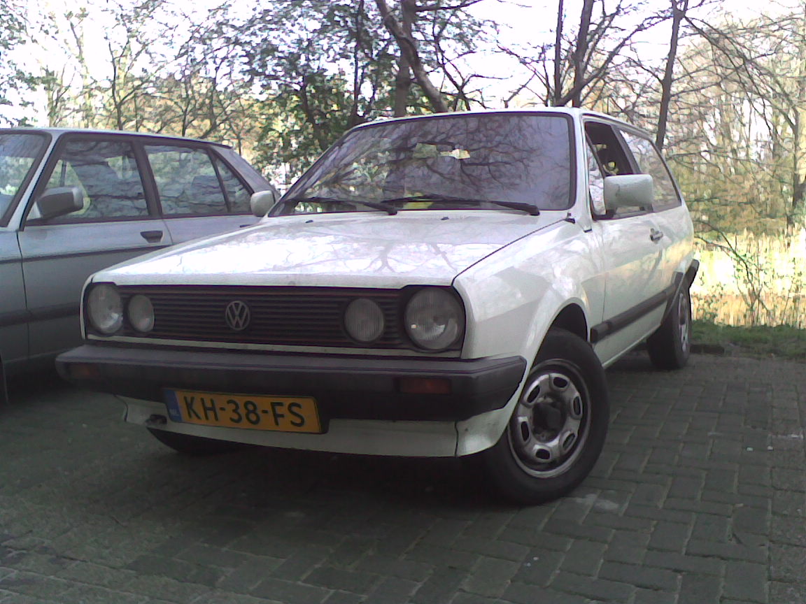

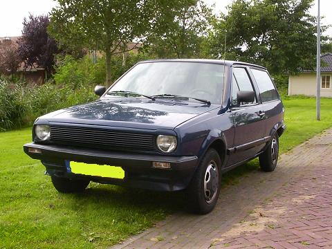

Heb na het behalen van mijn rijbewijs een aantal polo's gehad, veelal steilheckjes.
Zie onderschrift voor de huidige collectie!
De 2F maak ik geheel in GT look, maar met een zuinig AAV blokje (nep GT dus...)

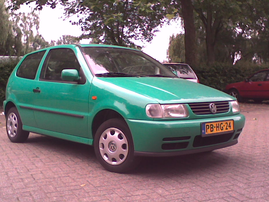

Dit was mijn daily, totdat mijn vriendin meer ging rijden voor haar werk en een degelijke bak nodig had.
6N gekocht; daar blijf ik verder met mijn tengels vanaf qua hobbie. Puur onderhoud, meer niet! Rijdt ook prima, met AEX 44kw en een lekker Milestone interieur.
TOch trekt de 86C mij meer. Vandaar dat ik de '83er steilheck gekocht heb als hobby auto.

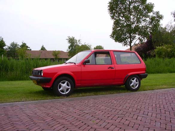

gisteren de rode coupe helemaal APK klaar gemaakt. Die is al weer 3 weken verlopen (foei!!).
Nieuwe schokkers voor gemonteerd en achter 2de hands poten.
Uitlaat gasdicht gemaakt door nieuwe uitlaatklemmen incl. Gungum.
Vloeistoffen gecontroleerd (niveaus)
Remmen voorzijde helemaal gereinigd en zadels ontroest
Achterremmen schoongemaakt incl. binnenkant trommels!

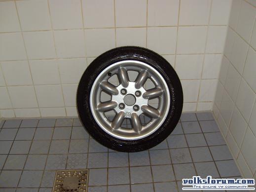

voor de steilheck heb ik een setje 165/55/13 om Compomotive velgen gelegd. Nu achter de randjes omleggen en de achteras recht onder de wagen krijgen.
Het past nu echt niet, bij stilstand (statisch) raakt de achterste wielrand de band al.

compomotive ML velgen (competition uitv.) met Pirelli P700-z 165/55/13
Helemaal nieuw!

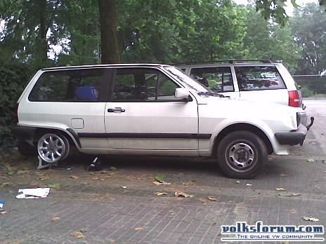

en onder de polo:
zonder bandjes en voor nog niet verlaagd..

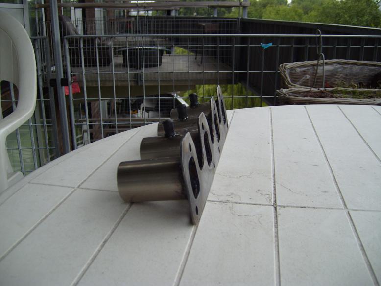

volgende stap (als de bandjes en velgen er onder zitten)
Motorische upgrade..
De aansluitflensen worden vervangen (dit is alleen om te passen).
De flensaansluiting wordt uit 2 delen gelfreesd, net als bij een originele pakking..
Misschien kan dit mbv CNC frezen gedaan worden, maar bij tijdgebrek moet ik zelf aan de slag. Moet ook geen probleem zijn.

Ga je die inluitspruitstuk zelf lassen?
Old 17-08-2007, 13:28
martiepartie's Avatar
Posts: 4,524
jep.
TIG lassen. Ik heb al wel vaker alu gelast, maar ga nog even lekker oefenen voordat ik begin aan het spruitstuk.

De Keihin CV carburateurs zitten op de 1.3HK en het werkt (na wat strubbelingen) erg lekker!
Inlaat heb ik van RVS gemaakt, puur voor het gemak. Alu lassen werd me teveel werk, met het risico op mislukkingen..
RVS heb ik lekker ge MIG't.
