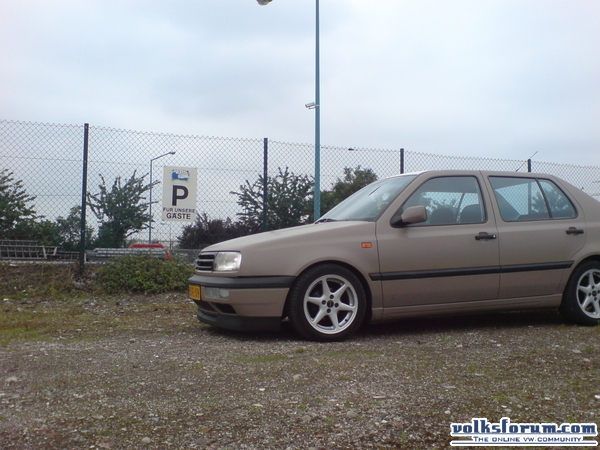

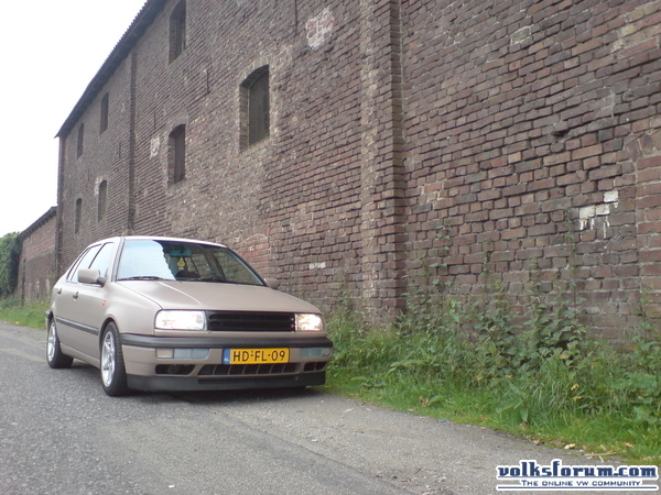

nou gewoon met een schuurmachine schuren en dan rollen, met een roller van de gamma. en ik heb ook verf gebruikt van de gamma, volgens mij wat je ook op de kozijnen strijkt..
Hier een aantal foto's hoe ik het heb gedaan met de vento
logo dicht gelast en geplamuurt:
binnenkant van de deuren met de kwast gedaan, wel de deuren eruit gehaald. en kaal getrokken..
het eind resultaat:
p.s
zo was hij:
succes ermee..
