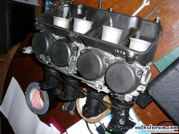

Ik heb mijn derby inmiddels alweer een paar jaar, destijds overgenomen van speedfactory in maarheze.
hier samen met mijn daily paar maandjes terug (toen het nog wel lekker weer was)
ruim een jaar geleden (ergens voorjaar 2006) een motorswap gedaan van de originele 1100cc HB met 55pk naar een 1300cc MH met ook 55pk maar wel 20Nm meer koppel wat goed te merken was.
echter de ori carb van de MH was niet echt lekker lopend te krijgen vooral omdat er meer stekkers op zaten als er standaard kabeltjes waren.. na een halfjaartje geklooid te hebben met de MH carb besloten voor de CBR carbs swap te gaan en Serge opgebeld..
het heeft even geduurd aangezien serge het erg druk had maar vorige week was mijn inlaatje klaar en de ik kon het spulletje ophalen

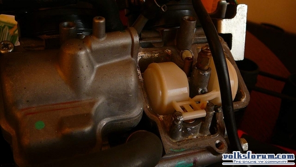

op aanwijzen van de expert die mijn inlaatje heeft gebakken vervolgens de sproeiers uitgeboord tot 1,5mm (was 1,35 mm op 1 en 4 en 1,38 op 2 en 3, dit aangezien de middelste cylinders bij een motorfiets aanzienlijk warmer worden door de compacte bouwwijze en de hoge toeren)
eerst vlotterkamer openschroeven:

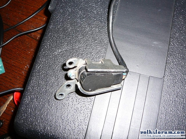

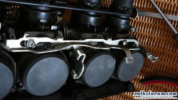

de carbs waren voorzien van een gaskleppositiesensor, deze gaf een signaal aan de computer *:roll: van de motorfiets. aangezien ik alleen thuis een laptopje heb en niet in de auto kan deze er dus af:

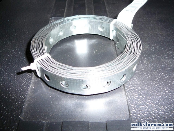

zonet even langs de praxis gereden en een rolletje montageband gekocht, dit om de carbs niet alleen aan de inlaat te laten hangen, dit rammelt vast los namelijk, maar ze ook aan de kop te fixeren.

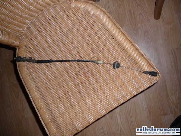

Helaas is de originele gaskabel niet te gebruiken omdat deze een verkeerd busje aan het einde heeft zitten maar ook omdat deze geknikt is (anders was er nog een ander busje op te maken. deze ook bij de motorzaak na laten maken met de juiste busjes.

moest uiteindelijk toch even langs de honda specialist, groeneveld motoren oid.. gaskabeltje met t goede tonnetje eraan gehaald voor 5E

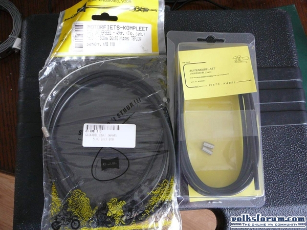

daarna nog even langs de halfords gereden en een universele buitenkabel gehaald om mijn originele chokekabel mee te fixen.
kabels:

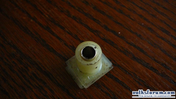

dit dopje van de kabel af schroeven
het kunststof kapje uitboren en het stalen eindstukje van de kabel erin timmeren

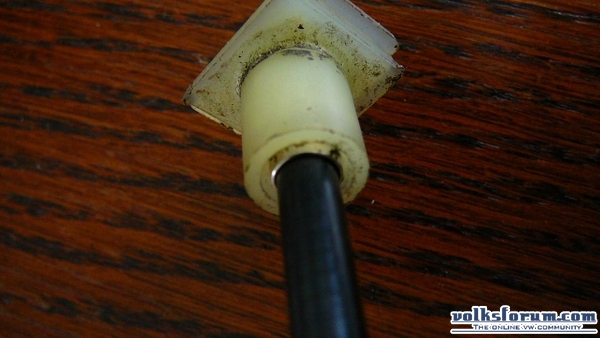

dan de kabel erin steken

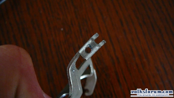

gaatje boren in de chokehendel van de carbs zelf
de chokekabel komt door het gaatje en word op het klemmetje erachter vast gezet, door aan de hendel te trekken duwt de buitenkabel de chokehendel aan, werkt prima!

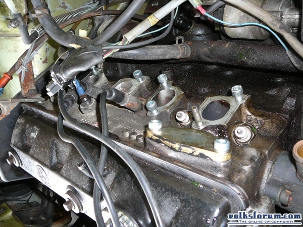

toch voor de zekerheid ff langs de dealer gereden waar ik een paar maanden terug het plaatje had besteld (gisteren bij een andere vestiging gevraagd maar die konden niks vinden in het systeem) na een tijd rommelen in het magazijn kwam het volgende naar boven:
voor die E5,10 *
fits like a glove...
tapeinden er niet uit gehaald onder het motto zet ik het spruitstuk daar wel op vast, maar helaas paste de moer er niet echt op, boutjes al gebruikt voor de benzinepompplaat dus laat ik die 2 maar los, echt bewegen kan het niet spruitstukje zit muurvast
even een mock up gedaan om te kijken waar ik de benzinepomp kwijt kon. en er bleek al een gat te zitten waar een boutje doorkon vlakbij de accu op het scutbord dus daar de pomp aan vast gemaakt.
