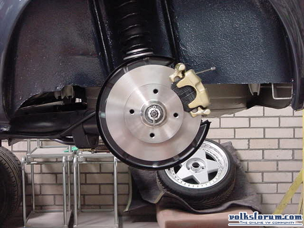

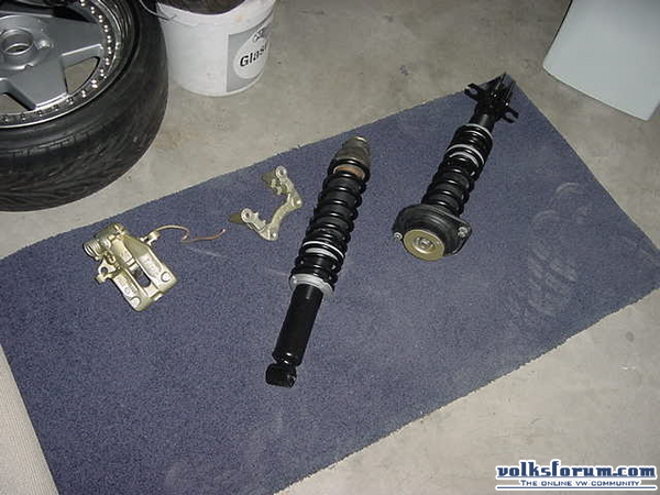

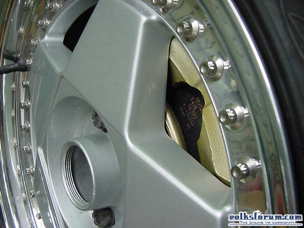

vandaag de losse delen gespoten zoals: tank, achteras, draagarmen, hoofdremcilinder, wissers, steunen,stuurhuis enz.
de sloten ed laten stralen en opnieuw voorzien van goud achtig laagje

Quote : de sloten ed laten stralen en opnieuw voorzien van goud achtig laagje
passiveren.
Old 17-06-2004, 22:03
chris's Avatar
chris chris is offline
Pornstar
Posts: 3,198
haha nee hoor zespak...............stralen..........primer...... ....zilver en toen een verdund laagje perl goud er over heen...lijkt net echt,en als beschadigt kan ik zelf bijwerken, bij passiveren helaas niet

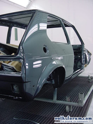

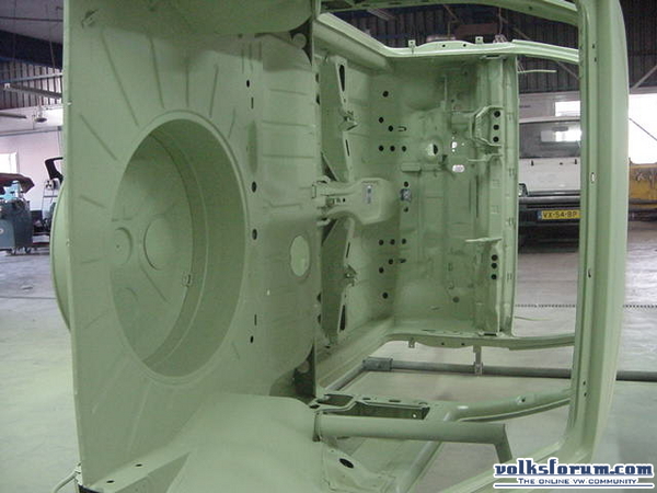

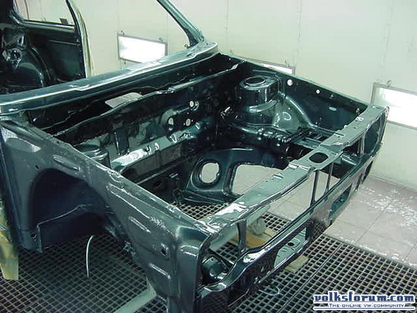

achterplaat vervangen
de wielen die er onder komen (heb ze al 9 jaar !!)
alle delen passen ivm diverse laswerkzaamheden.....
steun gelast zodat de auto op z'n kant kan, lekker makkelijk
terug van de straler
ook de bodem ja
in de EP primer
na het strakmaken tijd voor de filler
daarna de binnekanten geschuurd en gespoten in de kleur.
eindelijk na maanden zwoegen en zweten.........
en gelijk maar even die ouwe wielen gepast
bodem is in orginele grondverf kleur gespoten, en er komt geen tectyl oid aan de onderkant, dus dat word om de paar weken de bodem wassen
