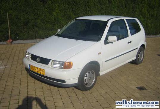

Verschil tussen een dikke en dunne bumper zie je op de onderstaande foto's dikke bumpers zijn uit 1 stuk en zitten op de luxere modellen zoals de milestone en atlanta uitvoeringen, andere bumpers zijn uit 2 losse stukken. de mistlampen bij een dikke bumper zitten in de kleine roostertjes in de bumper. een smalle bumper is er volgens mij niet met uitsparring voor mistlampen.
je zult waarschijnlijk een aparte schakelaar moeten plaatsen of evt de lampen aan het mistachterlicht koppelen via de orginele schakelaar maar of die al voorbereid is voor mistlampen voorzijde weet ik zo niet.
basis polo met smalle bumpers
