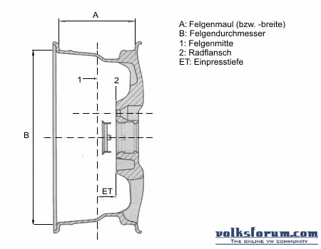

Ik snap het niet helemaal meer met de ET waardes van velgen, dus als ik het goed begrijp zit het zo met de ET waardes:
De afstand tussen de velgwangen is de velgbreedte. De velgbreedte wordt aangegeven in inches. Een inch is 2,54 cm, dus een 7,5-inch-velg is ongeveer 19,05 cm breed (tussen de wangen). Als de ET waarde nul is, dan ligt de flens (het gedeelte van het wiel waar de bouten doorheen gaan) precies in het midden van het wiel. De velg steekt dan dus net zover naar binnen als naar buiten.
Een positieve ET waarde (+40) betekent, dat de velg verder naar binnen ligt (dus meer richting voertuigmidden). Hoe hoger de ET hoe meer de velg naar binnen staat.
Met het plaatsen van een adapter of spacer moet je het aantal mm van de adapter aftrekken van de ET waarde, een ET van 40 met een adapter van 20 mm resulteert dus in een ET waarde van 20.
Heb ik het zo correct?

HEEL GOED
