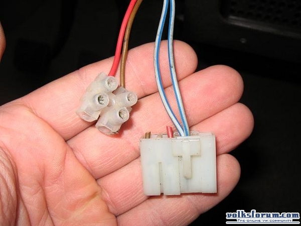

Ik wil in mijn golfje een radio/cd speler aansluiten. En aangezien dat ik niet echt handig ben op dit gebied, wil ik de vraag even bij jullie weg leggen.
Nu is deze foto van de golf, de eigenaar voor mij of daar voor heeft deze draden door geknipt.

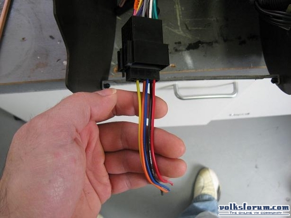

Deze foto's zijn van het blok, en van de radio.
Hoe ga ik dit aansluiten, help me alstublieft ik weet hier dus echt niets van af.
Groetjes,
Patrick.

antenne kabel erin, speaker draden aansluiten. de plus even meten welke dat is met een multimeter.
je hebt een geschakelde + en een constante +, ik hang ze meestal aan elkaar op de + van de radio. en dan de min aansluiten en draaien maar.
bruin/rood is meestal +
zwart de -

ho ho G-eert-40,
Even op zijn boeren fluitjes.
geschakelde + en een constante +, dat zegt mij helemaal niets helaas.
Kun je mij uitleggen welke kleur ik aan elkaar kan doen, de rode en de bruine en dan heb ik nog 2 draden over die gestreepte blauwe.

je kunt de radio op 2 manieren aansluiten. op manier 1 kun je alleen de radio aanzetten als je de sleutel omdraait, dus de motor niet start. en op manier 2 kun je altijd de radio aan of uitzetten, ook al zit de sleutel niet in het contact.
manier 1 is op de geschakelde manier en op manier 2 heet constant.
bij de kabelboom van je radio zie je een rode en een gele draad. gele is geschakelde en rode is constant (of andersom). nu moet je gaan meten uit je kabelboom uit het dashboard welke de constante spanning is (dus meten als de sleutel eruit is) en welke alleen spanning geeft als de sleutel omdraait.
even meten en dan de min op elkaar aansluiten. de rest is niet zo moeilijk.

in de golf is de rode plus bruine masse, en de blauw/witte speaker... waarschijnlijk mono systeem...in de meeste oude auto's zit geen geschakelde plus, die zou je dus zelf moeten leggen vanaf contactslot...
