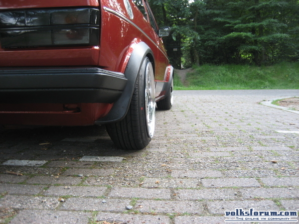

Nou mensen komt ie dan he
6.5J voor 7.5 J achter
Gewoon een RM met een 7.5J rand.
wat heb ik gedaan:
smalle bandjes 165/50/15 bridgestone potenza,s.
Er is bij mij niks maar dan ook echt helemaal niks uit m,n wiel rand gehaald gewoon nog origineel.
laag genoeg??

Super, dit is eigenlijk de reactie waar ik wachtte en dan met name van jou Hans.
Dit is idd laag genoeg voor mij, misschien wil ik zlefs wel ietsje hoger ben toch niet z`n laag rijder....
Heb je er rondom 165/50 opliggen????

Jep rondom 165/50
had ervoor 175/50 daar kreeg ik iets problemen mee.
dus maar 165/50 aangeschaft en heb nergens last meer van.
Kan m zelfs nog iets lager schroeven achter als het moet..
