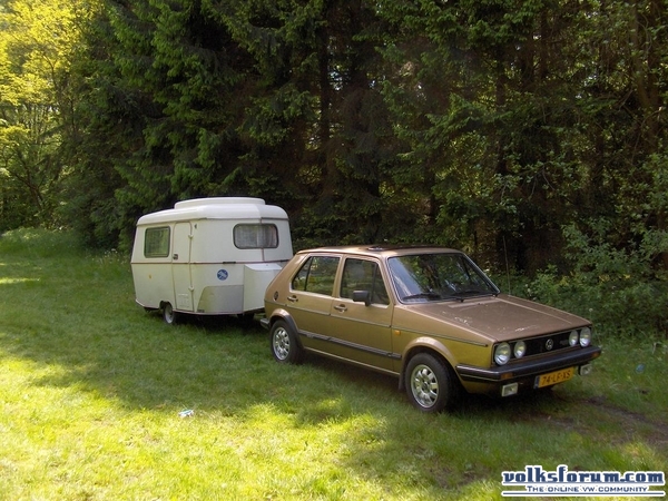

Mijn schoonvader heeft een metallic goud/bruine Golf 1600 TurboDiesel uit 1983. Op de achterkant staat GX maar klopt dit wel? Volgens doppel-wobber kan een GX geen TD zijn. Dus de uitvoering zal wel niet kloppen. Van binnen heeft hij ook geen GX stuur, geen sportstoelen enz. Welke uitvoering is er als 1600TD geweest?
Het is meer een luze uitvoering. Ongeveer even luxe als mijn ex GL uit '81. Chromen randjes overal, dubbele koplampen, bruin stoffen interieur en dash, opendakje.

Volgens mij is de GX er zowiezo niet in die kleur geweest, dus ik schat in dat het plaatje overgewaaid is!
Het is ongetwijfeld wel een dikke uitvoering, zie ook de stootstrips op deur.

@ Stijn.. Ja dat denk ik ook. Het motorblok is iedergeval wel de originele(btw, heeft 460.000km op de teller ). Dus misschien is het wel een GTD

Maar toegegeven, ziet er wel uit als een GL met dat chrome om de ramen en grille
Heb je foto´s van het interieur, met name van het dash?
