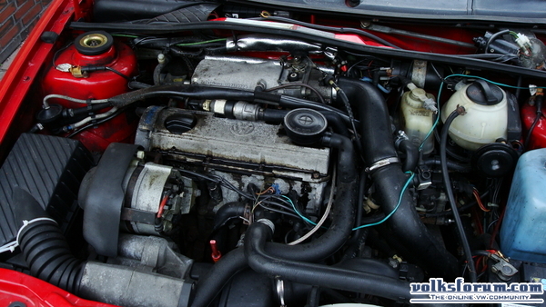

Op zich een nette auto. Maar zie ik op de eerste 2 foto,s al koelvloeistof lekken????

Die koelvloeistoflekkage op de 2e foto klopt wel, want tijdens de proefrit is de kachelradiateur een beetje gaan lekken.

Weet ik nog niet, zal morgen nog ff wat gereedschap meenemen van het werk en dan morgenavond ff koelsysteem afpersen, compressietesten en eventueel een cilinder lektest

Kop is idd niet lek aan het koelvloeistofreservoir te zien. Kleppendekselpakking is ook aan vervanging toe zo te zien.
Oh ja foto's zijn gemaakt met een nokia n73
Meestal lekt ie dan in de auto. Dan zijn je matjes nat.
Of lekt hij bij de aansluitpijpjes onder de motorkap??
