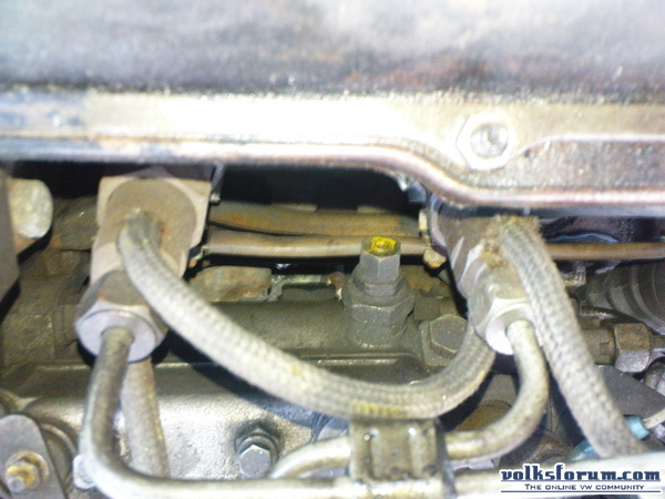

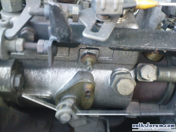

Hallo,
ik heb een jetta 1 diesel van '82.
Ik ben afgekeurd omdat de rook te hoog was, hij loopt ook redelijk hoog in stationair toerental. Er zitten al nieuwe filters op maar hij rookt nog steeds. Ik heb al gekeken om de pomp wat dicht te schroeven maar aan de rechterzijde (als je voor de wagen staat) vind ik nergens een stelschroef. Enkel aan de voorkant van de pomp zit een stelschroef. Als ik de contramoer los loopt er brandstof uit en als ik de stelschroef een halve slag uitdraai of indraai gebeurt er niets? Aan de achterkant van de pomp zit ook een stelmoer met contramoer. Ik denk dat hier wel enkele dieselkenner zitten die me kunnen helpen.

Het gaat dus om deze pomp:

Bij deze pomp kun je alleen aan de binnenkant de brandstofhoeveelheid regelen. Normaal doen deze pompen het wat roetuitstoot gaat niet verkeerd. Het lijkt er meer op dat de pomp niet op tijd staat. Deze is makkelijk goed te zetten door het tandwiel te verschuiven(vroeger zetten). Deze pomp vervangen door een Bosch gaat wel, echter niet vanzelf bij de Polo(heb het hier inmiddels een paar keer gedaan).
