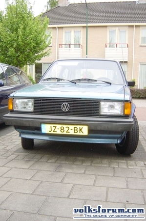

En dan nog een foto. Dit is helaas de enige die ik heb. Als ik de stalling eerdaags bezoek dan maak ik er nog wel een paar.

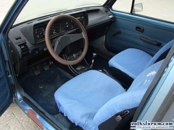

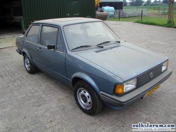

En dan de foto's.
Let niet op het stof... De Jetta heeft 3 jaar tussen de caravans en speedboten door gebracht in een stalling. Ogenschijnlijk heeft hij er trouwens niks van geleden(op een lege accu na).
Hier ook (in 2 delen) mijn dagelijks vervoermiddel op de achtergrond....
De stof op de voorstoelen is slecht, stiksel van de hoofdsteunen achter is wat los. De dorpel had wat roest door instapslijtage van de lak. Dit heb ik ooit gestraald en voorzien van een laagje grondverf.
De originele radio!
