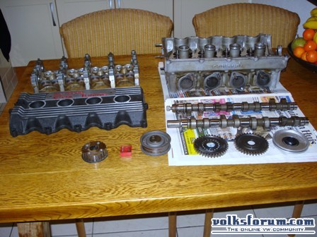

tja het was even wachtten maar het apparaat is er
1 van de ruwweg 1250 stuks nr 767 is nu van mij .
wel een mooi stukje werk toen al
compleet met van af de fabriek 20 voudige verstelbare inlaat nokkenas helaas is de oettinger kreet dr af gehaald
en ook de olie vuldop is er er uitgehaald voor race doeleinden
en vervangen door een stukje alu wat zo te zien uit een ander oettinger kleppendeksel komt de lijntjes lopen namelijk perfect door,
ik ben dr blij mee nu nog een onderblok klaar maken om hem op te plaatsen..
waarschijnlijk een 2.0 abf waar het 1 en ander aan gemodificeerd moet worden om dit stukje nostalgie op te draaien ....
quintus.....de grote race

Wel fotookes posten heey

Gaaf, wat was de orginele setup van zo'n blok?
Old 27-10-2008, 21:20
Posts: 1,368
heb er wel wat documentatie van gevonden uit 84, lange tijd terug gelezen
nooit gedacht dat ik er 1 echt zou vinden..
1600 met 136 pk daarna 1800 en als ik het goed begrijp later ook als 2 liter in een scirocco met 170 pk...

Kop is toch gemaakt voor een 8v onderblok (EG 1600 9,5:1 compressie met de vlakke heron 8v kop) Dus dan kan je beter (denk ik) een 2E 8v onderblok pakken en daar de kop op planten.

Op een ABF gaan zuigers en kop idd ruzie krijgen met elkaar....verder dan starten zal je waarschijnlijk niet komen...
Ik zou idd ook eerder voor een 2E gaan.

uhhum oetinger zuigers waren zijn net als een 16v met uitsparingen dr in geen hebron zuigers zoals 1600 ik droom ze ook ....en we doen dit niet voor de eerste keer boys ....compressie verhouding was toen al 10.5..en hij werd ook als 2 liter geleverd.....alles kan .......
t staat op passion golf1gti bij oettinger 16s

idd vlak met uitsparingen, nu ik het zou bekijk zou je met die kop op een standaard 1600 EG een aardig lage compressie hebben.
