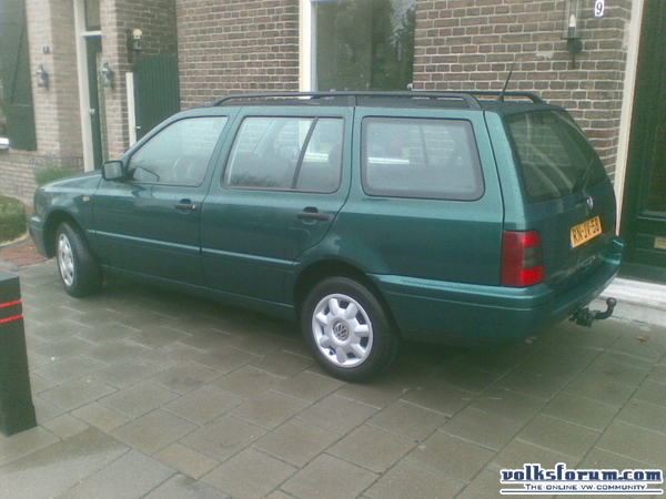

De Vento heeft een nieuw baasje in Deventer gevonden, en ben er niet bepaald achteruit opgegaan:
Het is een 90pk TDI met een hele mooie groene kleur (weet iemand welke?) 2 jaar jonger dan de Vento en relatief weinig km's.
Omdat de sebring's van een nieuw jasje voorzien worden heb ik er tijdelijk deze 16" Sharan doppen opgezet. Heeft gelijk wel iets weg van een Golf 4, zo.

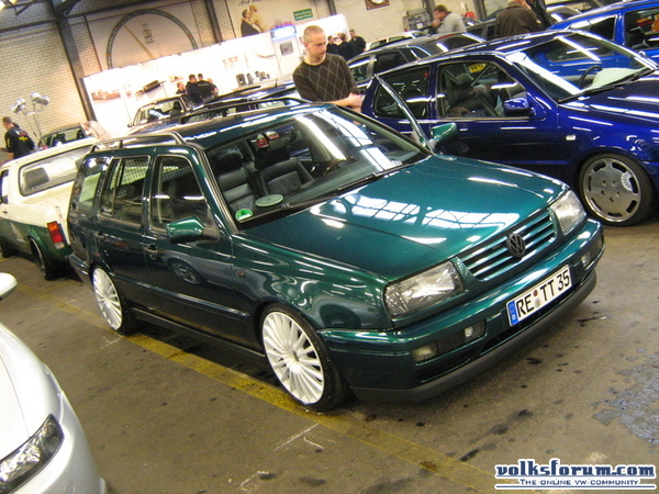

leuke variant,
hieronder een foto van een vari met een vento neus, zelfde kleur als jouwne

ja die is echt Über! Al zou ik persoonlijk er een ander type grille in doen.

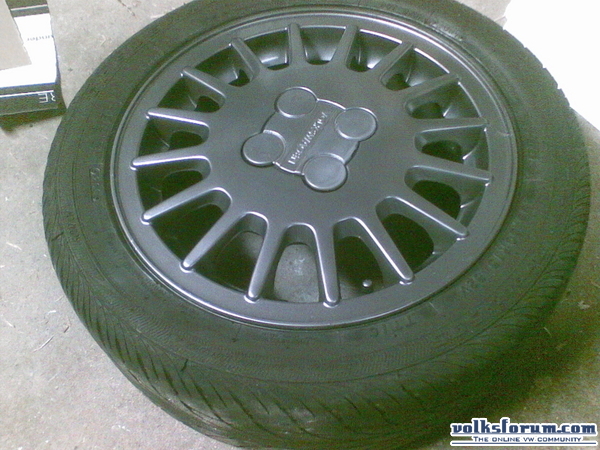

Zoals ik al eerder meldde, ben ik bezig met de G60 velgen. Dit moet tussen alle andere klussen door gebeuren, dus is niet 1-2-3 klaar. Maar alvast een sneakpeek.
Zo valt het licht iets anders; het is een soort antraciet ipv het geijkte alu.
Ik heb niet echt binnen de lijntjes gekleurd ; er komt toch nog vers rubber aan de voorzijde.

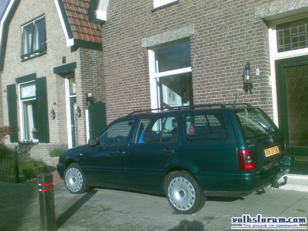

Ja is makkelijk stevo10, ik heb destijds van die naafdekseltjes van een polo gehaald, de klikbeugeltjes eraf geflexed, en toen op de van alle beugeltjes ontdane bora doppen geschroefd, ( heeft een buisje aan de achterkant van de dop op exact afstand steek 100 (4 OF 5 GAATS MAAKT DUS NIET UIT) omdat de rand van de dop toch enigzins in de wang van de band sleet heb ik als extra nog tyribs gebruikt vlakbij het hart van de dop door de originele gaatjes (dus niet aan de buitenrand). Overigens heb ik de tyrib eerst door de stalen velg gedaan, het lange uiteinde (4x door de dop, en een afgeknipt sluitinkje er op gerits (zie zwarte puntjes rondom vw embleem) Gebruik de zoekfunctie eens, ik geloof dat AAL de topicstarter is. Hierdoor heb je ze mooi gecentreerd op de velg zitten. Op het vw forum staat i.i.g een how to: hoe een 16 ich dop op een kleinere velg met veel foto's en aanvullingen.
Site is dd 15 nov uit de lucht, maar hier is de link voor als ie het ooit weer doet
http://www.vwforum.nl/modules.php?n...ewtopic&t=38235
Let op andere veelal nieuwere doppen werkt niet zo, ook heb ik later andere staaltjes gehad (renault) met een andere velgdiepte, waardoor ze ook niet meer pasten.
Deze dop ging het om:

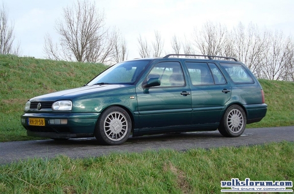

Maar de Sebrings zijn inmiddels klaar en zitten er ook al onder, zijn geen zilver maar soort antraciet:
hier ook icm met een virtueel schroefsetje:
Ik vind het een erg geslaagde combi met het groen. Inmiddels zijn ook smoked reflectoren en knipperlichten besteld voor aan de voorkant.Dus daar later meer over.
