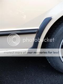

Ik heb een golf 2 met dunne steenslagkapjes aan de achterwielen, dit dus:
de situatie is simpel, ze moeten eraf want hij krijgt een vers kleurlaagje. Volgens mij zijn ze erop geplakt met onderaan de balk een plastic plugje.
Volgens mij valt dit plugje bij demontage niet meer te redden, dat was toch het geval toen ik de steenslagkapjes van mijn jetta 1 demonteerde, die met hetzelfde plugje vastzaten.
Daarom graag tips voor een propere en vooral schadevrije demontage van dit onderdeel, alle tips zijn welkom

Plugje is te redden
Het midden kun je naar binnen drukken en als je de panelen aan de binnekant los haalt kun je het[midelste deel] weer op vissen
De rest zit geklikt[fabriek af] weet natuurlijk niet hoe ze het bij die van jou hebben gedaan
