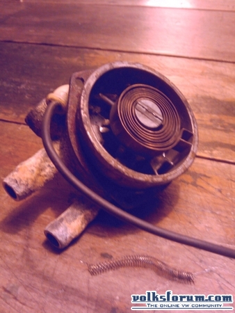

2 vragen bij bovenstaand plaatje:
- zou het losse spiraalveertje de reden kunnen zijn van het totaal niet aanslaan van de motor bij starten?
- is het chokehuis in deze samenstelling nieuw te krijgen bij het VW-magazijn/onderdelenboer?
AKA 'Paul'
Old 10-11-2008, 12:18
T!m T!m is offline
Join Date: Mar 2008
Posts: 1,833
Dat kleine veertje wat eruit ligt stuurt de spiraal aan. En de spiraal het chokeklepje.
Dus je shoke werkt nu dus niet. Waardoor hij als een halve gare gaat lopen als je hem koud start.
Ik heb een tijdje terug van een reserve carburateur dat slakkenhuisje over gezet.
Toen was het euvel verholpen.

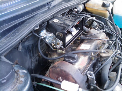

Ondertussen Weber DMTL carb gemonteerd. Rijdt super!: iets meer power onderin en lekker doortrekken (heerlijk geluid die tweetraps-carb!).
Als ik dan toch bezig ben: hier wat pics van de carb en mijn daily:
