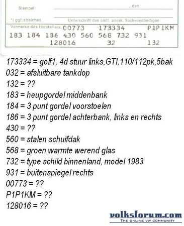

Default Uitvoering GTI duitse papieren
Voor de wizkids onder ons!
Ik probeer te achterhalen wat de uitvoering van mijn GTI is af fabriek. Op de duitse papieren staat dit onschreven. Het zelfde staat ook in het serviceboekje wat ik er nog bij heb . Maar wie kan de ontbrekende codes invullen?? Ik weet inmiddels dat P1P1 alpinewit is en dat KM zilver/zwarte binnenbekleding is.

ik kan `t in dit forum schijnbaar niet vaak genoeg zeggen, stuur `ns `n mail in `t duits (of in `t engels) naar volgend mailadres:

Sehr geehrter Herr X,
vielen Dank für Ihre Anfrage vom 30. April 2008, in der Sie um Informationen über Ihren Volkswagen Golf I baten.
Gern haben wir in unserem Archivbestand für Sie recherchiert. Anhand unserer Unterlagen können wir folgende Angaben zu den Mehrausstattungscodes Ihres Fahrzeugs machen:
643 = Türablagekästen vorn
731 = Stahlgürtelreifen, Fabrikat Michelin
732 = Typschild für Inlandsfahrzeuge, Modelljahr 1983
779 = Einbau von Getrieben mit Freilaufsegment aus Kunststoff
Bei den übrigen Codes handelt es sich um sogenannte Gruppennummern, in denen mehrere Sonderausstattungen zusammengefasst wurden. Diese Nummern können wir heute mithilfe der uns zur Verfügung stehenden Unterlagen leider nicht mehr auflösen.

Maar je kunt zelf ook nog `ns hier kijken onder "Die Ausstattungscodes", of daar misschien codes erbij staan wat je zoekt.

Ik heb ze gemaild maar ze kunnen me niet vertellen wat de ontbrekende nummers betekenen!

Voor mij konden ze ook al `n paar dingen niet meer ontcijferen, zoals in die mail staat wat ik van hun had teruggekregen (heb ik dik geaccentueerd), schijnt dus dat op mindstens 25 jaar tijd toch wat dingen bij hun verloren zijn gegaan.
Ik heb ook nog `ns even hier onder "Die Ausstattungscodes" gekeken, maar daar staat ook niks bij wat je zoekt.
Waarvoor wil je ze eigenlijk weten? Om de boel compleet te kunnen maken, of gewoon als wetenswaardigheid?

De auto is helemaal compleet en orgineel. Wilde het weten of ik niks miste en dus ook wetenswaardigheid.

optiecode 430 = gelaagde voorruit ;-)

weet nietmeer waar, maar ik had ze indertijd al opgezocht toen de gti (nu van golf1976driver) nog van mij was ;-)
zal eens zien of ik ze nog kan vinden ergens

Heer een lijst in het duits.
Die Ausstattungscodes :
Neben der serienmäßigen Ausstattung, die ein Golf ab Werk schon hat, kann der Kunde sein Fahrzeug noch individuell aufwerten. Jedes dieser Extras hat dafür eine eigene Codenummer. Diese Codenummer steht auf Seite 4 im Brief und auf dem Aufkleber, der im Kofferraum klebt. Wer bei seinem gebraucht gekauften Golf wissen möchte welche Ausstattungselemente vom Erstbesitzer als Extras geordert wurden, muß dazu die Ausstattungscodes entschlüsseln.
Die Codes habe ich dem Ersatzteilkatalog von VW entnommen. Leider fehlen ein paar Nummern. Hat VW im Laufe der Zeit wohl selber vergessen.
Innerhalb der neunjährigen Bauzeit des Golf 1 haben sich die Ausstattungsdetails mehrfach geändert. Manche Sachen gab es nur am Anfang der Bauzeit und andere nur zum Ende hin. Wenn ein Extra nicht durch einen Ausstattungscode belegt wird, ist das Extra entweder serienmäßig oder nachträglich angebaut.
Die vorangestellten Buchstaben "M" und "S" stehen für Mehrausstattung und Sonderausstattung und sind bei den Codes im Auto nicht vermerkt.

Model code's (duits).
Die Modell-Kennziffer
Wer einen Golf 1 besitzt, der im Laufe der Zeit die Technik und die Ausstattung gewechselt hat, kann anhand der Modell-Kennziffer erfahren wie sein Golf vom Band gelaufen ist. Die Kennziffer steht auf Seite 4 im Brief und auf dem Aufkleber im Kofferraum und ist sechsstellig. Die Zahl 171334 steht zum Beispiel für einen linksgelenkten Zweitürer in der GTI-Ausstattung mit 110/112PS und 5Gang-Getriebe.
Hier folgen alle Modell-Kennziffern und deren Bedeutung:
Modell (1. und 2. Ziffer)
17 Golf 1
16 Jetta 1
15 Cabrio
Karosserie (3. Ziffer)
1 2türig links gelenkt
2 2türig rechts gelenkt (Export)
3 4türig links gelenkt
4 4türig rechts gelenkt (Export)
Ausstattung (4. Ziffer)
0 C / LX / S (alt)
0 GTD Mod.82 mit Sonderausstattungcode 725
1 CL / GX / L (alt) / LS (alt)
2 GL / GLS (alt)
3 GTI
G Pirelli / Trophy (Schweiz) / GTI Plus (Frankreich)
H Rabbit GTI (Export)
T GTD ab Mod.83
Motor (5. Ziffer)
0 Motoren für den Export
1 50PS
2 70PS / 75PS
3 110 / 112PS
4 77PS (Export)
5 85PS (nur Jetta)
6 60PS
8 Turbodiesel 70PS
9 Saugdiesel 50/54PS
A 75PS (Export)
K 112 PS mit Abgasrückführung MKB JJ (Export)
D 54PS Diesel mit 3+E Getriebe (Getriebekennziffer "1")
E Benziner mit 3+E Getriebe (Getriebekennziffer "1")
G 58PS (Export)
Getriebe (6. Ziffer)
0 4Gang bis 1,3Liter
1 4Gang ab 1,5Liter
2 4 + E
3 Automatik
4 5Gang
Ausnahme:
4türiger GTI mit 1,6l : 173 232 (GL statt GTI Ausstattungscode)
