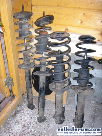

Hee heb hier een paar fotos om te vergelijken .
mk1
mk2
Ik zie geen verschil hoor gewoon een setje voor golf 1 bestellen .

Old 25-11-2008, 23:15
Marcski's Avatar
Marcski Marcski is offline
Posts: 12,707
visueel is er geen verschil, maar ga maar eens meten aan de fusee-bevestiging...
gewoon een mk1 setje gebruiken

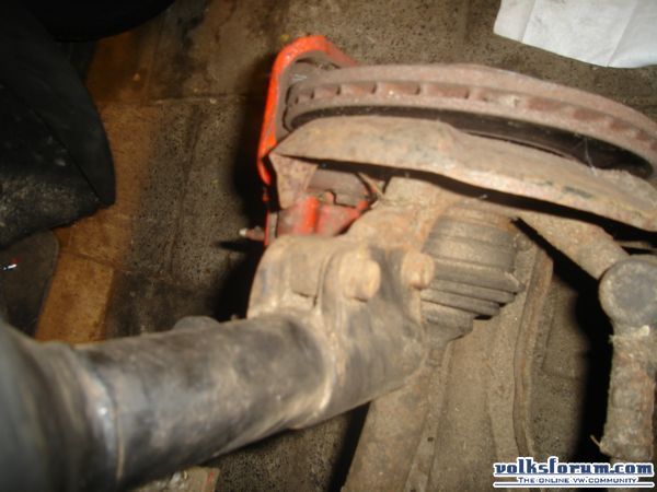

Old 26-11-2008, 17:18
richard frankes's Avatar
richard frankes richard frankes is offline
Posts: 198
foto`s gemaakt voor alle duidelijkheid niet dat ik straks iets aanschaf waar ik niks aan heb

Old 26-11-2008, 17:30
Jurgen Santana's Avatar
Posts: 4,526
Monteer achter maar eens Golf 1 spul op een MK2 of andersom. Dan zie je wel een klein verschilletje.

Old 26-11-2008, 17:32
Posts: 7,530
Die van de foto is golf1
