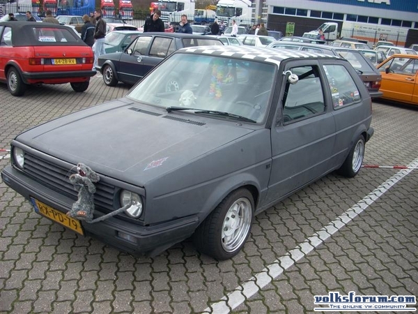

ik rij zelf ook met13" ats 7j et 24 en moet voor 0.5 cm verbreders er tussen zetten anders lopen ze aan achter is geen probleem bij mij.
hoop dat je hier wat aan hebt
oja is een golf 2gti 8v.

mischien niet zo`n goeie foto maar....
et24

kijk hier kan ik wat mee.
Ja moet inderdaad een spacer er tussen zetten, ik heb ze net gepast het kan wel maar het is erg krap.
ik ga ook een 0,5cm spacer er tussen zetten.
gr ronnie, egon bedankt.
