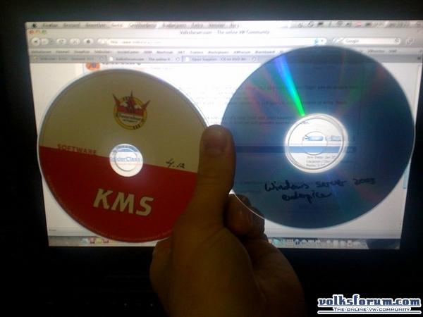

Een spiegelende achterkant moet geen probleem wezen. Het is wel belangrijk dat je cd's gebruikt met een "logo" aan de andere kant. Heb je dit niet schijnt de laser van je speler door de cd heen in plaats van erop.
Er zijn ook merken die hebben een dunner logo erop, verschilt echt heel veel per cd.

Kan je trouwens heel makkelijk testen, kijk door de cd in het licht (van bijv. je beeldscherm), je moet eigenlijk net(!) er door heen kunnen kijken. Als je er niet doorheen kan kijken is ook prima.
Doe het zelfde maar eens met je gekopieerde cd en ter vergelijking met een orginele cd..

Hier zie je goed het verschil, de linkse cd is goed en de rechtse cd is echt een slechte, speelt bijna nergens in af. Dit zijn we 2 uiterste, maar dan zie je goed het verschil.

De cd's die ik nu heb zijn van Nashua en die zijn inderdaad wat aan de dunne kant qua opdruk. Ik heb nog een halve spindel Imation cd's liggen die hebben een beduidend dikkere opdruk misschien dat die het inderdaad beter doen. Morgen direct even checken.

Ik denk dat hetgeen wat SpiderClass zegt van grotere invloed is op het afspelen.
