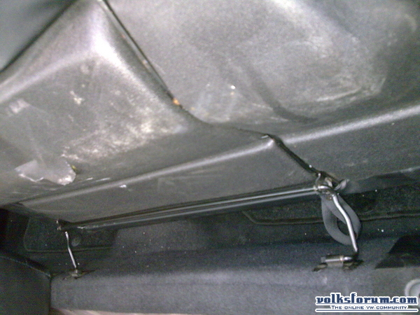

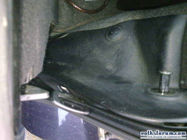

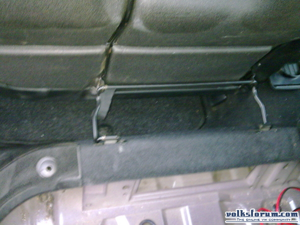

Ik zou erg geholpen zijn met een foto waar die "kantelbeugel" van de Vento mee aan de zitting geschroefd zit en de vergrendeling van de achterbank!
Als die nou op dezelfde plek als bij de Golf zitten, weet ik genoeg!

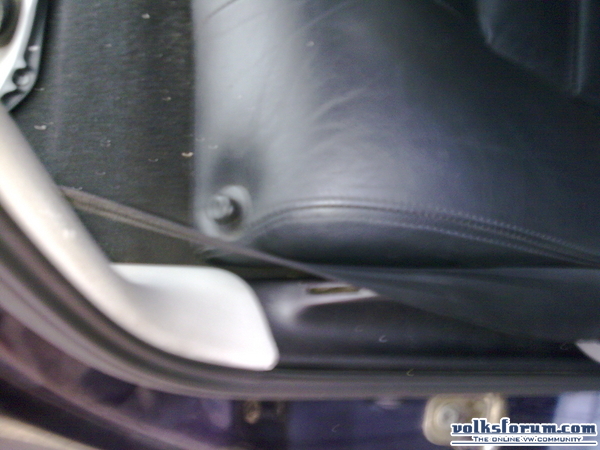

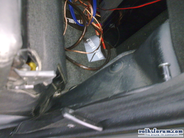

Hier de foto's,
Hoop dat je er wat aan hebt.
Als het te onduidelijk is maak ik ff betere (moest ff snel)

Ik zie al dat de carrosserie-bevestiging hetzelfde is: alleen kan ik de beugel niet overzetten...Hmmm.
Mss toch maar proberen, anders zet ik het interieurtje hier maar te koop..
Wat is nou de reden dat het verschillend wegklapt??

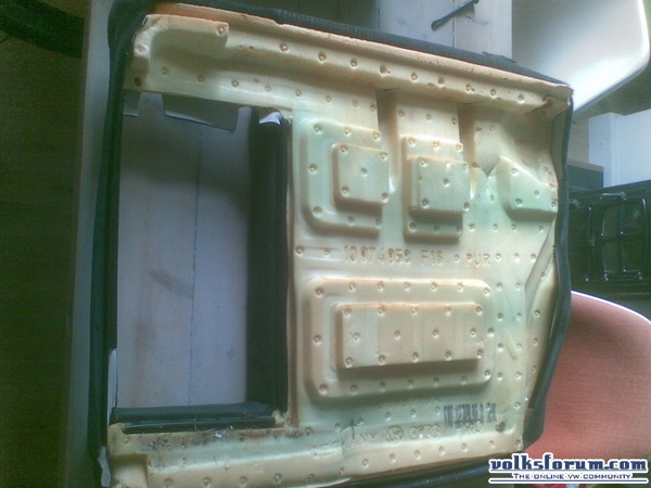

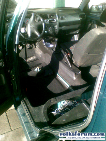

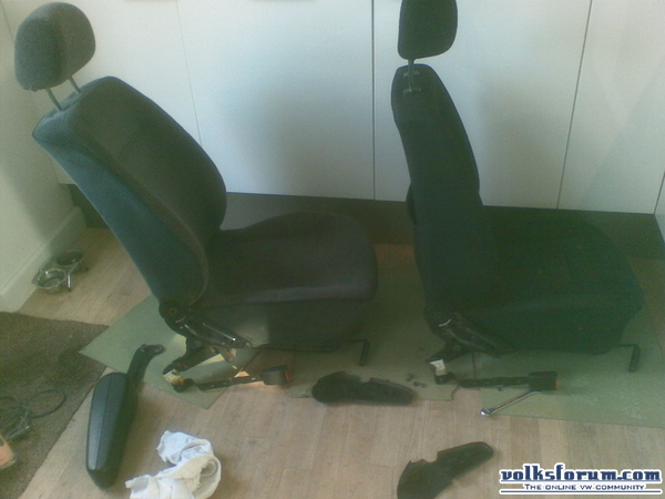

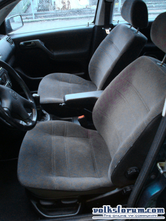

Hier de beloofde platen:
Armsteun die ik al had wilde ik niet kwijt, dus die moest mee verhuizen.
Bijna lege variant, en meteen de auto extra goed schoongemaakt:
(foto genomen voor de schoonmaak)
Voorstoelen zaten snel in de auto, alleen de rugleuningen van de achterbanken is dus niet plug and play.
De afstand van het draaipunt tot de vergrendeling wijkt af van std Golf of Vento leuningen.
Iig valt deze niet in de vergrendeling, dus moest ik de bekleding overzetten.

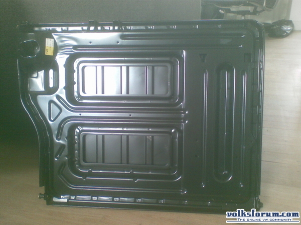

Omdat de Vento leuning een armsteun heeft en mijn Golf niet, was het voor mij nog even spannend of dit in de achterplaat van de bank paste.
Dit frame was gelukkig verder hetzelfde:
Het is echt belachelijk simpel om te doen, en het resultaat mag er zijn.
Echt een verbetering!
Weer wat geleerd...
