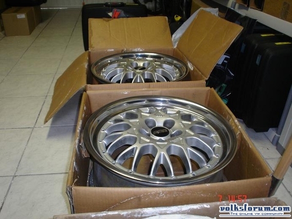

Ik heb maar even een topic over mijn aankomende zomervelgen gepost.
Bbs ry018 in de maten zijn 7,5 x17 et 35 steek 5x100 (2 delig)
De velgen waren bij aanschaf gespoten incl de randen.
Deze velgen zitten oorspronkelijk geklonken met speciale bussen.

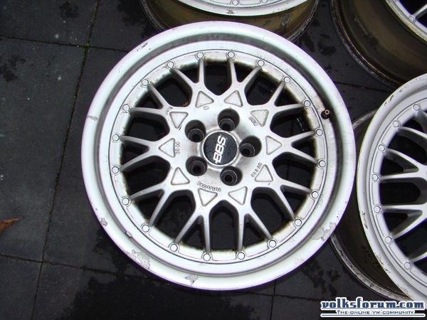

Ik heb deze bussen met behulp van de verkoper doorgeslepen om zodoende het hart uit de velg te kunnen halen.
Daarna de randen in de afbijt :
En daarna heel veel schuren en polijsten.
Ik heb er nu 2 klaar en nr 3 zit nu voor de 3e keer in de abijt
De bedoeling is om de binnen en buitenkanten van de velgen zelf te spuiten.
De harten wil ik laten spuiten of poedercoaten.
Ik heb bang dat als ik ze laat poedercoaten ik de harten niet meer gemonteerd krijg ivm met de dikte. Hier ben ik nog niet helemaal uit.
De harten worden nog wel geglaspareld als voorbehandeling.
Vervolgens komen er nieuwe chrome bouten en nieuwe emblemen in.

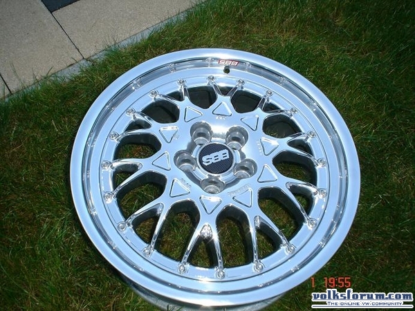

Update
Velg nr 3 is reeds gepolijst en nr 4 is reeds ontdaan van oude lak,deze moet alleen nog fijn geschuurd worden voor t polijsten.
Vandaag is even bezig geweest met 1 van de 4 harten.
Eerst geschuurd met korrel 600
daarna in de grondlak
Daarna weer geschuurd met korrel 600
en als laatste gespoten in t zilver
Ook de binnenkant geschuurd en gespoten in grondlak en in het zilver
Het schuren valt alleen erg tegen
Ik heb vorige week 1 hart weg gebracht om te stralen en primeren.
Is kijken of dat beter en sneller gaat dan op deze manier.
Laat maar horen wat jullie ervan vinden kleur,resultaat etc.
groet,
Marco

Resultaat is echt mooi geworden !! Maar de kleur van de grondlak had ik ook zeker mooi gevonden. Maarja dan was het wel een echte poetskleur geworden.

Uiteindelijk maar verder laten afmaken door een echte prof (sixpack)
Harten laten verdichten en de randen even laten afpolijsten.
Nieuwe emblemen bouten en moeren.
