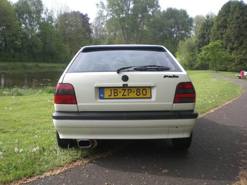

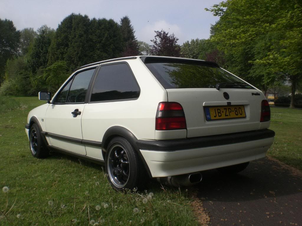

Heb me onlangs een polo 86c der bij gekocht, om de g60 een beetje te ontlasten.
een paar dingen...
de remmen, is der een makkelijke upgrade, bijvoorbeeld van een 6n of iets dergelijks wat der zo onder past? vind de standaard remmen nou niet echt wat.
verder wil ik hem voor nog iets laten zakken, niet veel, moet der wel dagelijks in rijden. als het goed is kan ik dat met een 60 mm verlagingsveer fixen.
andere demper, een bult lawaai, maar relatief weinig prestatie. die aandacht hoef ik niet. moet nog even zien, maar denk dat ik der gewoon een origineel dempertje onder gooi.
en de velgen even opfrissen, beetje spuit en polijs werk. de kapjes zaten der helaas niet bij. kijken of ik die der nog bij kan vinden.

D'r lijken stevige hoepels onder te hangen, waardoor de rolomtrek wat toe is genomen: niet echt voordelig voor je remkracht ( of koppel )
Afstelling van de achteras (met remkrachtverdeler aan de achteras, en de zelfstellende trommels) maakt soms ook véél verschil. Ofwel een keer goede service beurt ('merk' remblokjes ipv Hitec), en eventueel direct over op VWII klauwen.
13" met standaard banden (175/60 R13) doet de rest

Leuke wagen trouwens

Ik dacht dat dit een 2f heette ipv 86c..
Leuke wagen trouwens !

2f is ook 86(C)
verder een nette wagen.
