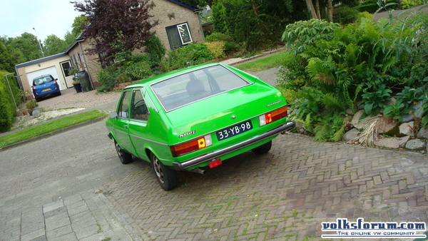

Vanmiddag de auto opgehaald, rijdend vanuit vroomshoop terug naar friesland
Moet nog wel het een en ander aan gebeuren,
remmen nakijken, nagenoeg geen remdruk
uitlaat is lek
banden zijn gaar
elektrisch hapert wat
enig laswerk, moet nog even op de brug kijken of er voor de apk ook al gelast moet worden(verwacht het wel)
motorkapvergrendeling doet het niet
uitmesten en kijken of het interieur nog wat op te knappen is
Hier de foto's
net thuis, ff snel gewassen
Het interieur, nog niets aan gedaan. Let op de km.stand
Van buiten even goed gepoetst, helaas hebben ze de auto op plekken bijgespotenmet de verkeerde kleur groen
en nog een leuke detail foto
