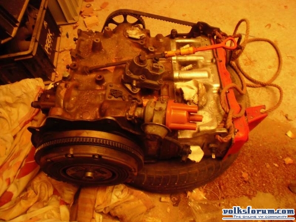

Op het blokje wat ik aan het opknappen ben daar zit op een of andere manier geen motorcode meer op, is er nog een manier om te zien of het een DX is?

Old 23-11-2009, 10:27
dekilo's Avatar
dekilo dekilo is offline
Join Date: Dec 2006
Posts: 2,245
Zet hier maar eens een foto van het blok.

Old 23-11-2009, 12:45
Mk1driver's Avatar
Join Date: May 2006
Posts: 1,721
Zal ik vanavond even maken.

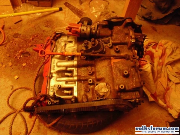

Old 23-11-2009, 19:23
Mk1driver's Avatar
Join Date: May 2006
Posts: 1,721
Default Is het te zien zo?

Old 25-11-2009, 22:59
Mk1driver's Avatar
Join Date: May 2006
Posts: 1,721
Ok, thnx voor alle info, ik pak de 9A. Nog een expert die op de foto's van het blok uitsluitsel kan geven qua motorcode/type?
