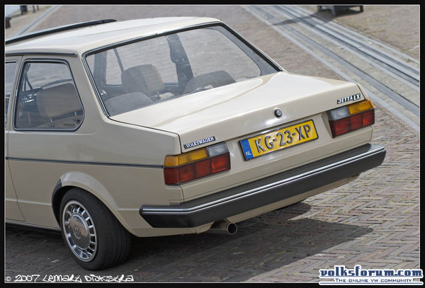

Goed na mij eerst netjes voorgesteld te hebben, komt hier alvast m`n eerste vraag:
De Jetta mk1 die gisteren is aangeschaft heeft een lekje in de uitlaat, nu wil ik dat niet alleen verhelpen, het moet.. maar dan wil ik er voor de looks wel gelijk een leuke einddemper onder doen. Nou ligt mijn voorkeur op de einddemper van een Golf mk1 GTI, maar ik weet niet of deze zonder aanpassen is over te zetten, komen de ophangpunten overeen of zijn deze (heel) anders?
wie is de eerste die hier mij een antwoord op kan geven?
(alvast bedankt)

Ik geloof dat de eindpijp van een jetta veel langer is dan van een golf en volgens mij is de aansluiting op de middenpijp ook anders (lengte).

dat de lengte anders is kan ik me voorstellen, door de kont op een Jetta is hij een stuk langer dan een Golf, maar wordt die lengte niet door de middenpijp opgevangen?

Nee wordt niet door de middenpijp opgevangen. aftermarket sportdempers zijn er naar mijn weten ook niet te krijgen. wat ik destijds gedaan heb is een nieuwe standaard eindemper eronder gezet en dan de eindpijp eraf geslepen en er een stuk 60mm rvs opgelast, dat ziet er ook erg netjes uit al zeg ik het zelf:

Alle uitlaatdelen van de jetta zijn gelijk aan die van de golf, alleen de einddemper heeft idd een langer stuk pijp
