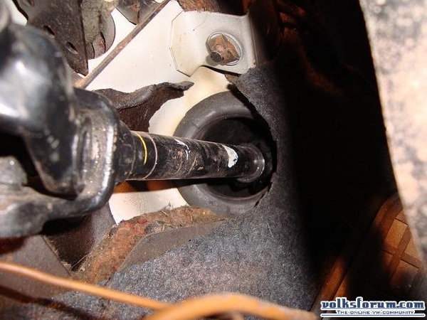

ik heb ook zo,n probleem
ik wilde het golf 1 dash er weer inzetten er zit nu een golf 2 dash in
waar de verwarming niet eens van aangesloten is
nu zag ik dat ze het stuurkolom hebben aan gepast
maar ik dacht dus voor het dash dus ik alles los geslepen om alles op de orinele plaats te zetten
nu kwam ik er achter dat de stuuras tever naar recht zit
of tewel de as wat van de stuurhuis afkomt telang is
maar ik weet niet of het verschil in het stuurhuis kan zitten
dan bedoel ik met of zonder stuurbekeachteging

De as met de kruiskoppeling is bij een stuurhuis met bekrachteging ongeveer 20mm korter

das vaag want bij mij is die telang aan gezien ze het stuurkolom naar links hebben geplaats

hoort dit zo dat gelast
golf mk 2 16v
bedoel de deze as
Old 15-02-2010, 08:11
Posts: 7,531
Jep,die as bedoel ik
Hebben ze er ook niet de stuurkolom en as van een mk2 in gezet?

dat is dus wat ik niet weet of het van een 1 of 2 is
maar die as is die ook nog van het stuurhuis los temaken
zodat ik er een stuk tussen uit haal
weet jij hoeveel ik er dan tussen uit moet halen
of is nog wat anders wat past
Old 15-02-2010, 18:57
Posts: 7,531
Zoals die nu zit laten zitten
Doorslijpen en het stuk wat je los hebt +-20mm afhalen
Het andere stuk monteren op de stuuras
Dan een stuk buis eroverheen schuiven
Dan het stuk buis hechten en als het eraf is aflassen
Dit alles met de stuurkolom op de juiste plaats

dus
van de stuur as een stuk afsnijden
of een stuk ertussen uit halen tussen de 2 kopelingen
Old 15-02-2010, 19:35
Posts: 7,531
Tussen de 2 koppelingen een stuk tussenuit halen
BTW zit je stuurkolom wel helemaal inelkaar
Als je de bovenste zwatkunstofbus er niet op hebt zakt de stuuras naar beneden

hoe ik gemeten heb zat het allemaal in elkaar met stuur erom
hoe kan ik die koppeling aan de stuurhuis kan los maken
Old 15-02-2010, 23:14
Posts: 7,531
Zit net als aan de stuuras een bout met moer
Moet je in de motorruimte zijn tegen het schutbord
Rubberhoes oplichten en je ziet hem zitten
