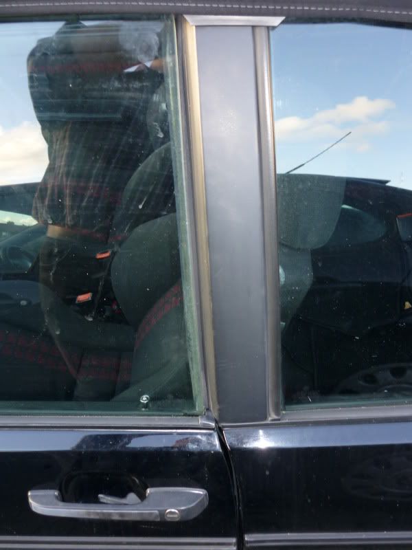

bij de collega's op golfc@brio.com heb ik ook zo een probleem gevonden en tevens een foto.
Zij spreken van en geleidingsrail die versleten is.
Niemand daar had een echte oorzaak van het ontstaan van dit probleem.
Maar ik denk dat het bij mij is ontstaan na het plaatsen van een nieuw dak.
