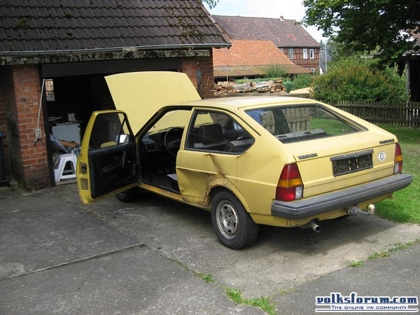

Het dak heeft schuifkanteldak origineel, en is knap. HOE moeilijk/makkelijk is het voor een ervaren lasser om zo'n dak over te knallen? gewoon afzagen bij de stijlen en overlassen? is dat de beste manier?
want de blauwe coupe moet toch opgeknapt verder, kan ik gelijk de knappe rechter deur en wat ander plaatwerk uitslijpen en de gele schadejongen wegmikken, kostte toch geen drol
iemand idee / ervaring met dak overlassen???
danku!
Voor de beeldvorming, de gele zou t dak (met schuifdak) dus afgetjopt worden:

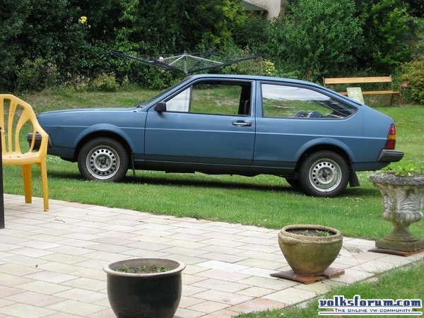

en op de blauwe komen:
lastig? of... wie kan t voor me doen?

is niet zo heel lastig alleen als je het netjes wilt doen veel werk, netjesa alle punlasen losboren en voorzichtig loshalen.
vooral bij de gele omdat deze losgeboort moet worden en niet tot weinig mag vervormen..

Je kan de gele in de stijlen doorslijpen en dan op de kop enz voorzichtig rondom alle wegslijpen knippen hakken zodat enkel de dakplat met frame overblijft
daarna de blauwe net het andere weg halen....
Is de gele zo rot?? niet beter een andere achterschermpie erin lassen enz

De blauwe is inderdaad NL, en de gele een duitser met flinke schade dus. nieuw plaatwerk kost al veul geld, en dan zit het er nog niet in... moeilijk te krijgen spul voor de 2-drs versie
de blauwe ga ik niet opofferen voor de zijkant van de gele, dan liever andersom voor het dak!
De stijlen doorslijpen en dus ook aan de stijlen weer op de blauwe lassen is een lastiger optie dan alleen de dakplaat?? leek mij juist makkelijker, of ben ik nu gek?
