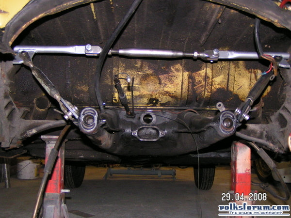

Kerel,
Check dit: kwam ik tegen bij een project. zelfde principe als Tjeerd al liet zien alleen dan op een kever.

Hetgeen tjeerd liet zien, scharniert op elk uiteinde en dat gaat problemen geven, dat gaat namelijk samenklappen, wat hij nodig heeft is een vaste draadstang met de helft linkse en de helft rechtse draad of zoals op de foto een lange moer met hetzelfde principe.

denk dat hij zelf wel snapt dat je dat gescharnierde gedeelte moet vervangen voor iets wat vast zit.

Meet het systeem hierboven heb je geen probleem met rechtste en linkse draad.

Ging ik ook wel van uit.

Volgens mij wel hoor het is te zeggen probleem, je moet en een linkse en een rechtse draad hebben. sowieso.
