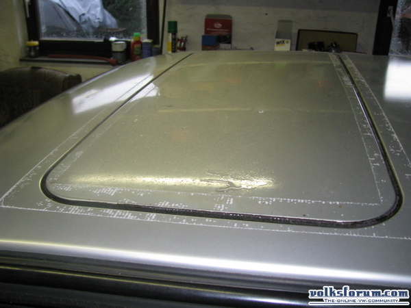

Dit is het schuifdakje toen het er nog in zit.
Je ziet het niet goed maar rechts achter (op de foto) staat het dak een beetje naar beneden en dit wil ik terug normaal
