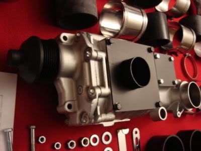

zoiets zou ook kunnen; dan zet ik er een silicone koppelstuk op. Maar vraag is dan nog hoe dik dit moet zijn?

Is wel een compleet andere compressor, die op de foto!

ik had toen voor mijne 2mm dik plaatstaal gebruikt,maar dat werd gewoon opengedrukt...daarna 2 5mm strippen eroverheen geschroefd en klaar.
ijzer,alu e.d. haal ik gewoon bij een machinefabriek hier.(zitten er 4,dus keus zat )

nee,op 7mm.
had er aan beide zijden 1 strip opzitten.
even geduld dan zoek ik een goede foto.
Old 01-03-2010, 22:20
tussen de aansluitingen door zie je de bovenste strip zitten

Ik bedoelde ermee dat het bij jouwn compressor een stuk moeilijker is dan die ene op de foto waarbij het er gewoon bovenop zit en bij jouw aan de zijkant/achterkant (is wat lastiger)

waarom is dat lastiger?alleen de vorm is anders,het principe is gelijk....

kan idd ook,ik had gewoon ijzer gebruikt,netjes in de zinkspray en toen zilver en dat bleef netjes dus ja....
