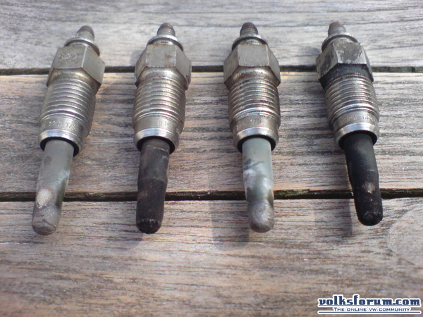

Hieronder nog een fotootje van de bougies die ik eruit heb gehaald. (op volgorde van plaats in motorblok als je ervoor staat) Nr 2 en 4 zijn pikzwart: duid dat op een defecte gloeibougie?

jep,die met koolaanslag zijn kaduuk...
Old 24-04-2010, 14:38
trouwens in het vervolg testen met het railtje er af he

Kijk, is t vervangen niet voor niks geweest.
Idd railtje eraf met testen Ander krijgt alles gewoon nog netjes stroom. Maargoed. Leermomentje! Ze zijn nu mooi allemaal vervangen!
