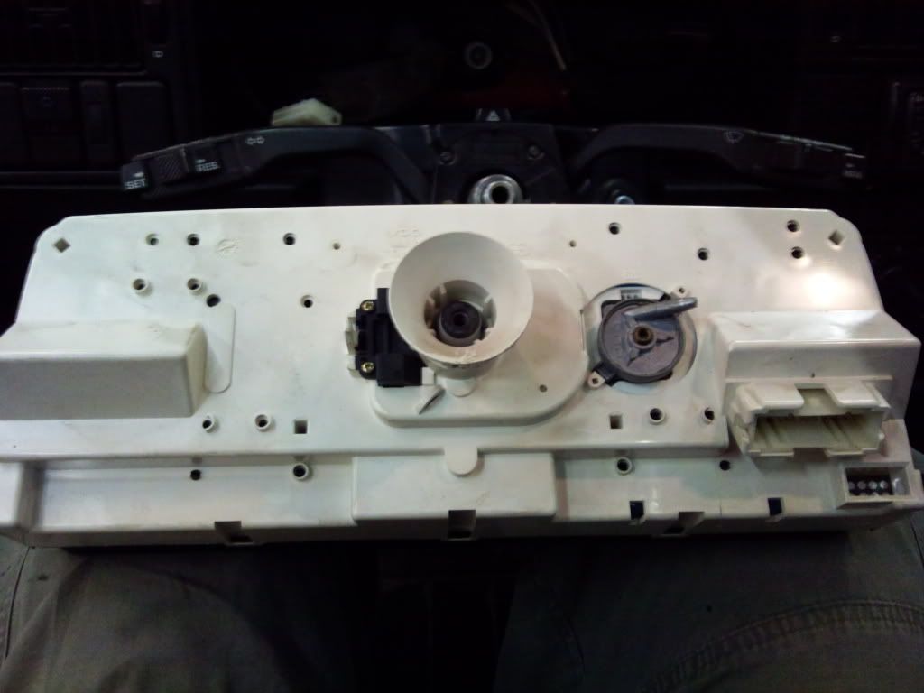

Niet elke tellerbak heeft een snelheidssignaal bij de oudere VW's. Alleen de modellen met MFA en/of cruisecontrole. Het is wel makkelijk naderhand erbij te schroeven.
Is alleen lastig uit te leggen zo waar die moet komen. Als je een foto van een achterkant van een tellerbak hebt kan ik het je aanwijzen.

Hij heeft wel MFA, betekend dat dus dat ie wel een snelheidssignaal heeft?
De mede eigenaar zou dan even de tellerbak eruit moeten slopen om er een foto'tje van te maken

alstu, achterkant van de tellerbak

Dat zwarte blokje naast tellerkabelaansluiting is de hallgever voor je snelheidssignaal.
Op de 28poliger stekker zit een uitgang voor je speedpuls. Moet je even in de schema's duiken welke pin het is. Heb bij mijn Golf 2 TDI ook dit signaal gebruikt als snelheidssignaal voor de CC, en dat werkt perfect.
