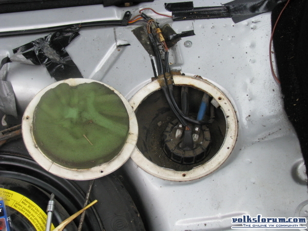

Originally Posted by SHReK
Oke..
ik ga het eens na kijken,die laatste foto met de afbeelding is niet van mijn 1er?
deze heb ik al naar gezocht is bij de mijne niet tevinden
Grtz
klopt deze is van mijn 2.
Hoe gaat de brandstof dan naar jou motor??
Bij mij MK1 GTI cabrio zit die onder de achterbank.
Who am I? => Me
Zit idd onder de achterbank.. zo los te halen met 3 schroeven.

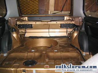

Oke ik zeg alleen maar wat ik weet.
Hier is een foto van een kale golf 1 1.1benzine van 1983.
Daar zie ik toch een plaatje zitten.
Als dit bij jou niet het geval is, post dan eens foto's waar je brandstofleidingen van en naar de tank gaan.
Mss dat we daar iets op kunnen zien.
Grtz jel.
Who am I? => Me
Grtz jel.
Dat is mijn auto. Dat is lang geleden dat hij er zo bij staat. Hoe kom je aan die foto?
