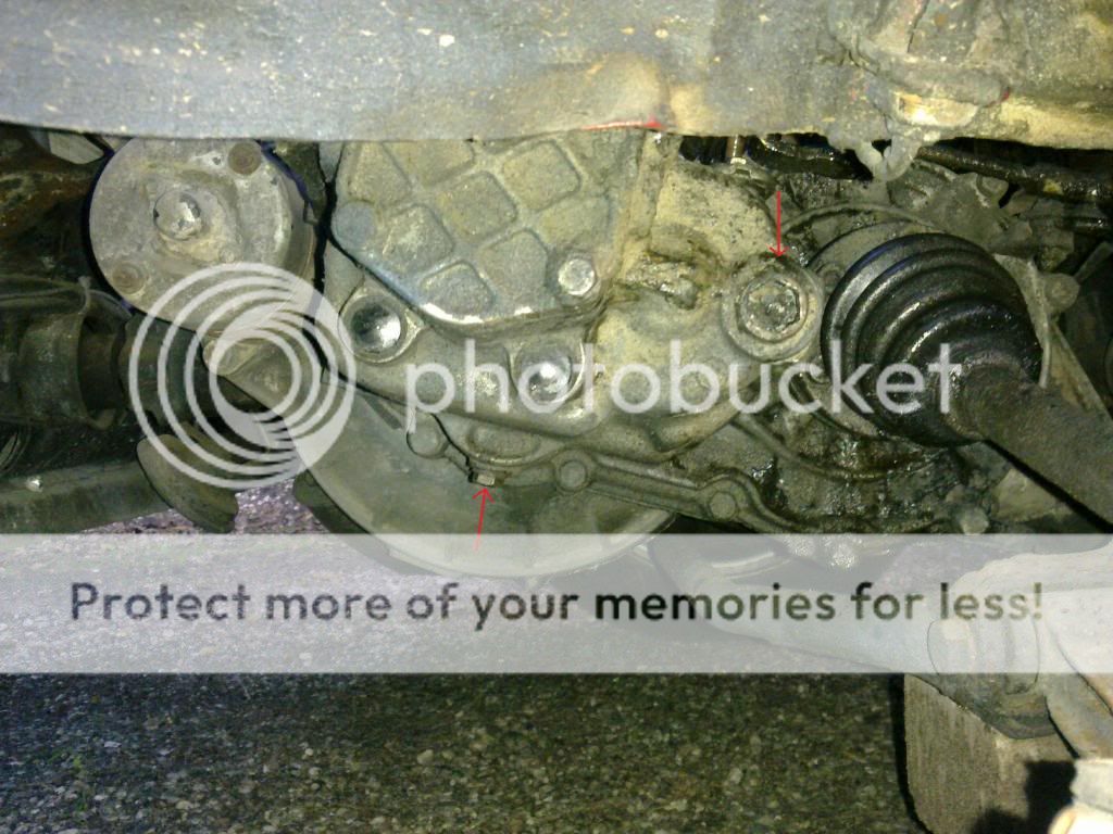

gisteren ben ik bezig geweest met mn golf.
was van plan om de bakolie te verversen, na veel zoeken en vragen dacht ik te weten hoe het moest.
toen ik gisteren uiteindelijk het wiel (links voor) er af had kon ik maar 1 van de 2 17mm imbusbouten vinden.
ik het een aantal foto's bijgevoegd.
Welke bout moet los om de olie er uit te laten lopen en via welke moet ik hem vullen??
Op de eerste foto is de grote imbus te zien die achter het linkervoorwiel zit.
Zijn de bouten bij de pijlen de bouten die ik noig heb, of zit ik helemaal verkeerd?
http://i694.photobucket.com/albums/...10206pijlen.jpg
graag hoor ik van jullie
gr Arno

De bout aan de zijkant van je bak is om te vullen, als je iets verder naar achter gaat onder bij het diff zit de andere imbus bout om af te tappen

Is allemaal gelukt!
eitje eigenlijk! half uurtje was het helemaal klaar.
bedankt voor de uitleg!
