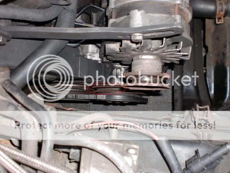

Het volgende gaat over een Golf 2 GTI 16v PL uit 1990:
Mijn V-riem is afgelopen weekend voor de tweede keer geknapt doordat er speling in de poulie zit waar deze overheen liep. Als je hem vastpakt kun je deze dus heen en weer bewegen en dat is natuurlijk niet de bedoeling.
Het gaat om de poulie welke ik op onderstaande foto omcirceld heb:
Zoals je op de foto ziet, zit de riem van de stuurbekrachtiging er nog aan en daar is ook niks mis mee. Het gaat dus om de riem waar de dynamo op draait.
Mocht iemand de goede poulie inclusief een zgan riem hebben, dan heb ik ook wel interesse. Maar niet als het een oude/versleten riem is, want een nieuwe kost slechts 12 euro had ik al gezien.
Alleen is zo'n poulie helaas niet nieuw meer te leveren.

Ben ik de enige die zo raar tegen de foto aankijkt?
Het lijkt wel of de riem van de stuurbekrachtigingspomp ook over de poelie van de waterpomp loopt.
Met 2 verschillende diameters gaat dat niet werken!

Hierbij ff een filmpje in plaats van een foto. Misschien dat het dan wat duidelijker is.
Old 16-09-2010, 22:05
J-9A-N's Avatar
J-9A-N J-9A-N is offline
Join Date: Apr 2006
Posts: 2,678
Ja duidelijk.
Het lager van je waterpomp is kapot.
Tijd voor een nieuwe pomp dus.
Gr Jan.

nee, waarschijnlijk is de poulie losgelaten (zit namelijk geperst op een bus die er binnenin zit, motor zou ook wel snel warmlopen ofniet?
als je het spulletje eraf haalt kun je het wel zien, wijst zich vanzelf, de poulie kun je weer vastlassen aan het binnenwerk. heb dit zelf ook een keer gehad
Een aantal weken terug was mijn V-riem ook al geknapt en toen kon je die poulie ook al zo heen en weer bewegen. Ik had hem toen losgehaald en kwam er toen inderdaad achter dat het ding wat erin zit gewoon los erin zat.
Ik had hem toen vastgeslagen met een hamer en toen leek het verholpen te zijn. Maar dit bleek dus van korte duur te zijn.
Gewoon vastlassen zeg jij dus?
Old 17-09-2010, 18:04
Posts: 7,530
Vastlassen komt niet goed
Is een vrijlooppoelie
Krukas stuurbekrachteging en waterpomp
De andere is krukas waterpomp[vrijloop]deze is groter als de voorste en de dynamo
Je kan met andere poelie's ook naar een andere setup
Krukas dynamo en waterpomp
Had het ook eerst als bij jou[en zelfde probleem] en nu de andere
