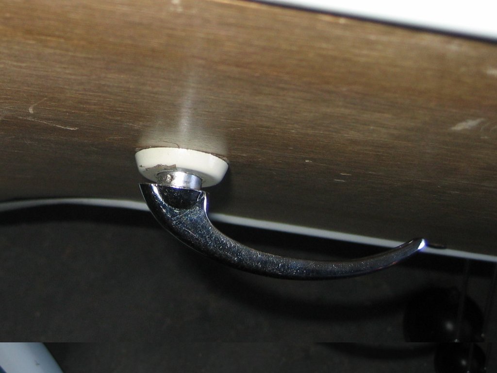

Ik wil graag de houten (deur)panelen in m'n spijlbus vervangen.
Nu vraag ik me af hoe ik de binnenklink los krijg zonder iets te beschadigen?
Ik zie wel een gaatje met daarin een pinnetje maar dat lijkt vast te zitten.
Zie foto:
Alvast bedankt voor je reactie!
Frank

je schijnt dat pinnetje er uit te moeten drukken
(maar ik heb het ook alleen maar van horen zeggen)

idd je moet het pennetje eruit tikken. dan is hij los.
ff met een dunne doorslag of een spijker.

Er zijn 2 gaatjes (1-tje is niet zichtbaar op de foto.)
Maakt 't ook nog uit in welke richting 't pinnetje uit wordt "geslagen"?

zit er verschil in dikte van beide kanten van het pinnetje?
dan moet je `m vanaf de dunne kant eruit "slaan"

Meestal van ondere naar boven...Bij mij zit er een dun schroefje in.

't Is me al gelukt zonder iets te beschadigen.
Zie http://www.vwspijlbus.blogspot.com voor een foto.

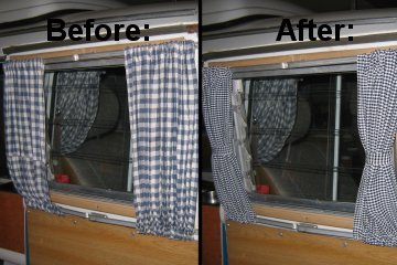

Nu we 't toch over gordijnen hebben: Een close up foto van een originele gordijnrunner van voorin is meeeeeeeeeeeer dan welkom!
Die runners zoek ik nl nog maar ik weet niet hoe ze eruit zien en dat is een beetje lastig.
Die zitten er bij mij gelukkig nog wel allemaal in,en Miss L. heeft ze volgens mij ook wel eens op de markt zien liggen !!

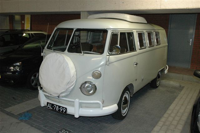

Volgens rdw.nl:
19-70-DU: 10 april 1967
19-64-DU: 10 april 1967
22-13-DU: 14 april 1967
AL-78-99: 28 feb 1967

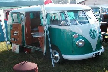

Default Nog een Nederlandse SO-42
Gespot op Budel 2004:
DE-36-40 = 21 januari 1965
