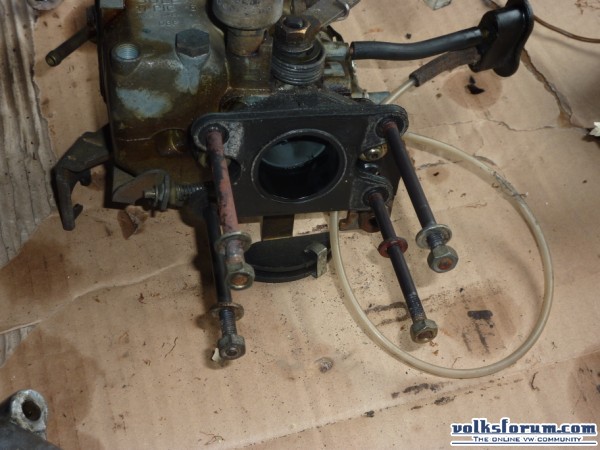

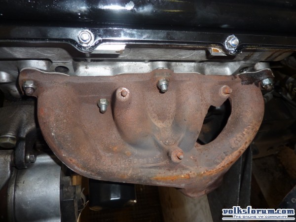

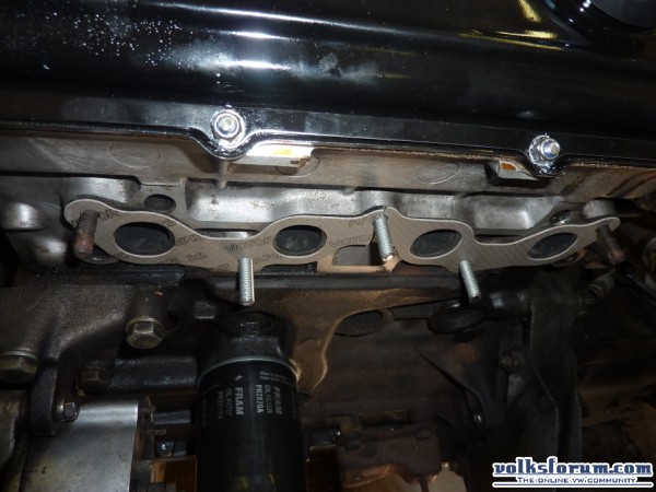

Ik ben vandaag begonnen met het afbouwen van de in- en uitlaat.
Ga alles wat proper maken en pakkingen vervangen.

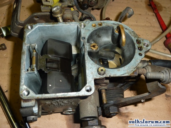

Ik ga ook de carbu eens opkuisen.
Het is een carburator van het type SOLEX 31PIC - 6

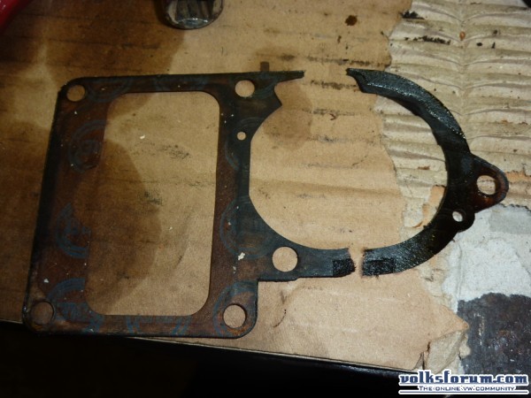

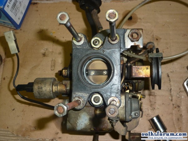

Na dit aan beide zijde gedaan te hebben me nog ff bezig gehoude met de solex carbu.
onderkant
bovenkant eraf en ja hoor gescheurde pakking.

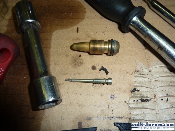

Van de mengschroef is het rubbertje kapot
Bij de luchtschroef is het nog in orde.

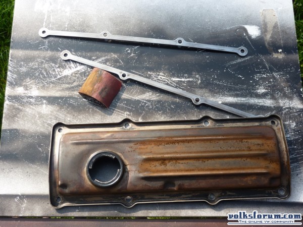

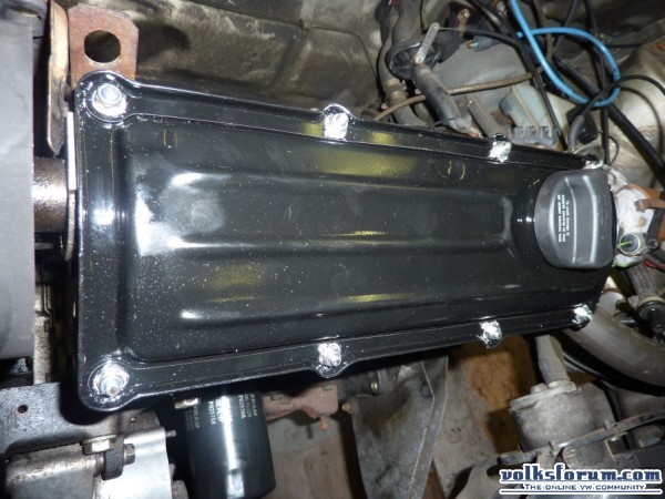

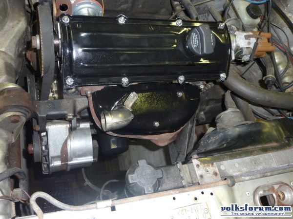

Vrijdag had ik het kleppendeksel afgehaald, geschuurd en gespoten.
en ook de carterpan ff gedaan
Gisteren zaterdag, heel de dag men broer samen met een maat van ons op bezoek gehad om te komen helpen.
Kleppendeksel terug gemonteerd met nieuwe pakking en ieuwe draadeinden.
Assen losgemaakt om na te kijken.
Daarna carterpan opnieuw gemonteerd, ook met nieuwe boutjes en nieuwe pakking.

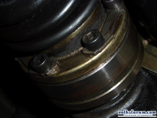

Alle torx bouten van da assen waren dolgedraaid.
Deze eruit gehaald en vervangen door imbus bouten 12.9 van dezelfde maat.

Bougies er terug in en nieuwe naftpomp geplaatst.

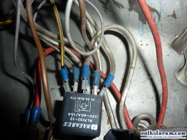

Daarna de elek nagekeken maar dat is een warboel,
Veel losse draden en afgeknipte dingen
Ik denk dat er metertjes en muziek in hebben gestaan en neon of iets dergelijk,
Alles is/was aangesloten met 220v kabel en luidsprekerdraad.
Sommige dingen zijn gewoon afgeknipt maar aan de andere kant nog rechtstreeks op de batterij aangesloten.
Ook is er een knop geinstaleerd en deze gaat naar aparte relais.
en die gaan naar de lichten, ik ben nu ff aan het uitzoeken waar deze voor dienen en ga ze gewoon proberen te verwijderen.

Daarnet ff geprobeerd de as uit elkaar te krijgen, bleek de kooi van de kogellagers kapot te zijn.
Nu heb ik nog een setje steekassen liggen van een 1300 MK2 4-bak.
Heb eens aan het meten geweest en volgens mij is dit volledig dezelfde.
Ga ik die er morgen maar ff onder zetten.

Owja voor ik heb buiten gezet heb ik de aandrijfas van de 1300 eronder gezet.
Ws idd dezelfde als die van de 1100.
Daarna nog ff nieuwe draadstangen en pakking voor de uitlaatcollector gemonteerd en warmte plaatje ook terug gemonteerd.

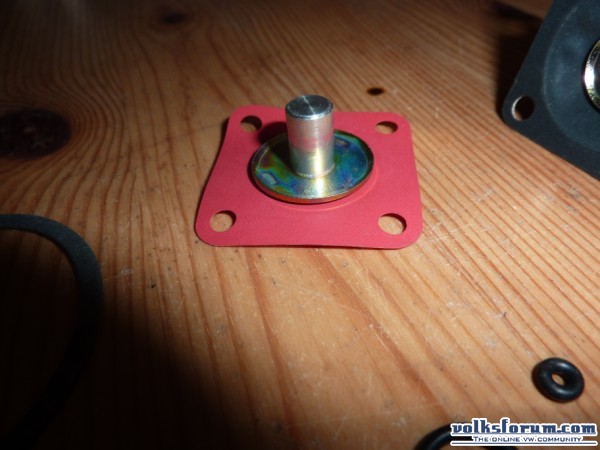

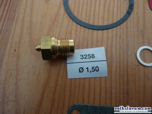

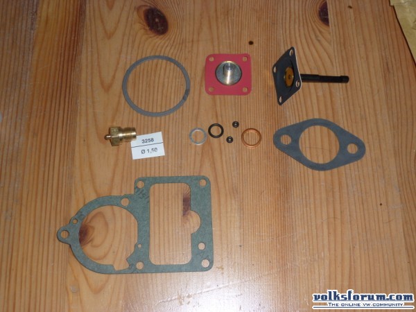

revisieset is binnen
Alleen dat ding met het rode membraam ben ik niet zeker van of dat klopt maar de pakkingen en de o-ringen zijn in orde en daar was het vooral om te doen.
