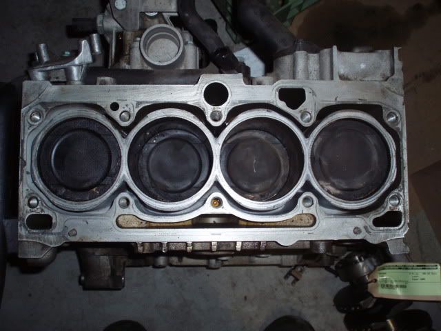

Ik bedoel deze blokken.
Dit is een Passat blok 1600 AHL
Deze is een veel voorkomende BSE ook 1600
En de watermantel die ik bedoel zit aan de achterkant,had helaas geen koppakking van een kr voorhanden.
