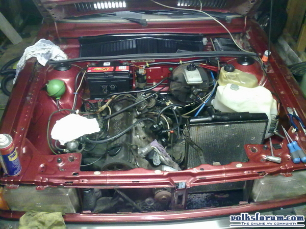

Eindelijk een klein begin kunnen maken.. Gedaan en mee bezig:
-Nieuwe accu
-Nieuwe brandstof slangen
-Nieuw brandstof filter
-Nieuwe distributieriem
-Nieuwe V-snaar
-Nieuwe bougies
-Nieuwe verdelerkap + nieuwe rotor
-Nieuwe bougiekabels
-Nieuw luchtfilter
-Nieuwe waterpomp
-Nieuwe thermostaat
-Nieuwe olie (Castrol High mileage) + nieuw oliefilter
-Nieuwe remschijven
-Nieuwe thermoschakelaar
En voor het opleuken een foto'tje
Zaterdag ga ik een nieuwe, orginele achterklep ophalen Dan moet de Audi toch ook maar gespoten gaan worden straks.
Nu eerst een houtkachel in de schuur maken, want het wordt toch wel frisjes!
