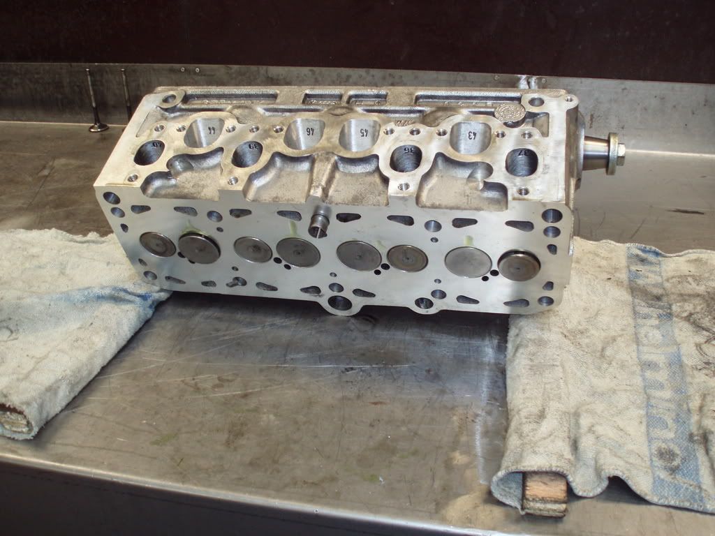

Bij mij ligt ook een AFN in het vooronder,compleet gereviseerd,1e overmaat Mahle zuigers,krukas en vliegwiel gebalanceerd en een licht bewerkte kop.
Kost wat maar dan heb je ook wat.
Bij mij is de klep hoek bewerkt.

Jezus, ziet er strak uit. Waar kan ik dit volgen?

De auto rijd al een aantal jaren.
