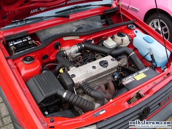

Heb er niet veel aan gedaan behalve een grote schoonmaak, sportfilter en gasveertjes

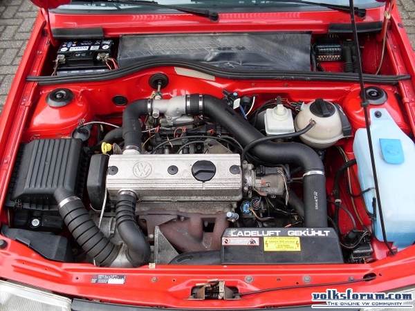

Van mijn oude Derby. Nieuwe Derby wordt veel netter.
Is trouwens een 'standaard' ABU met 38mm carbs en spaghetti

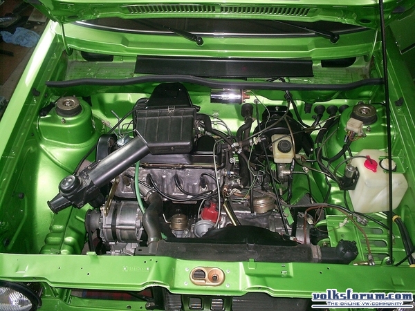

kleppendeksel, openluchtfilter.

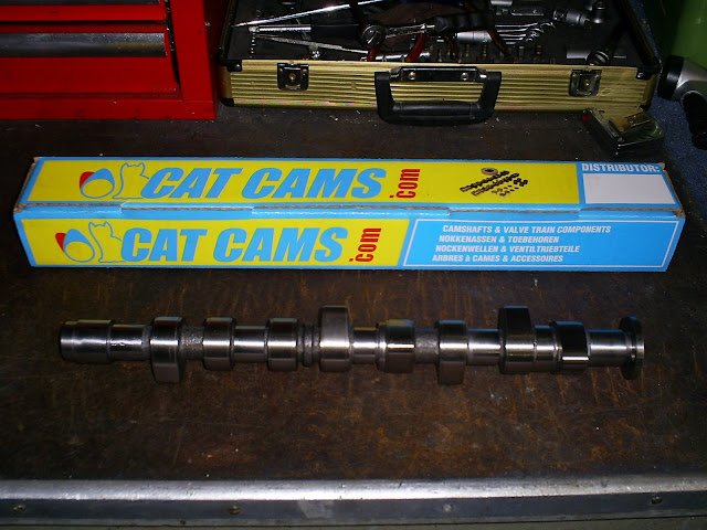

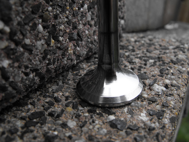

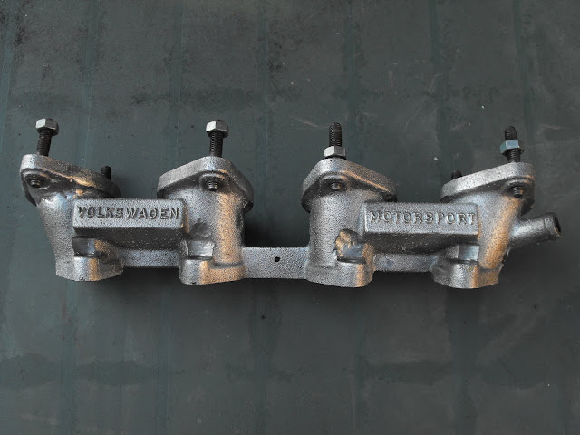

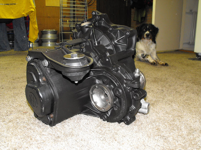

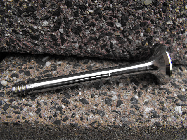

Der Ghopmeister's Avatar
Posts: 3,154
Standaard 1.3 AAV

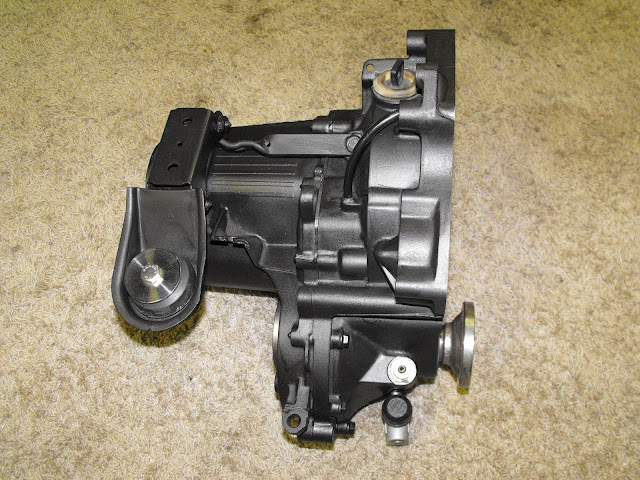

En het 1.3 MH project die in de garage aan de bok hangt:

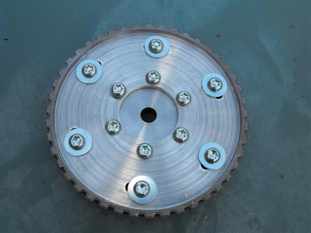

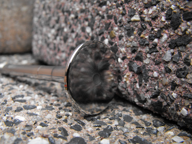

En alle bovenstaande onderdelen etc heb ik op een compleet gereviceerd 1.3 MH onderblok gemonteerd en dan ziet t er zo uit
En dat samen met een 8P versnellings bak
Compleet gereviseerd 1.3 MH onderblok , Cilinderkop bewerkt door Spottuning, Gepolijste kleppen, 269 catcams nokkenas, Verstelbaar nokkenas tandwiel van Steven16v, Solex C40 ADDHE 36mm carbs, 36mm Venturi's, Vw Motorsport inlaat spruitstuk, Bilas luchtverzamelbak, Gereviseerde 8p Versnellings bak RVS Spagetti uitlaat
