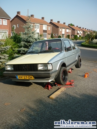

Ik heb sinds een paar jaar de jetta van mijn ouders kunnen overnemen na een anderhalf jaar rond te kunnen toeren gebeurden er dit:
te veel carterdruk en waarschijnlijk een veer of zuiger kapot.
Dus ben ik op zoek gegaan naar een ander blok...
nu ben ik al een tijdje bezig met het opkappen van mijn jetta mk1 1.3..
Maar dacht maak er eens een thread van.

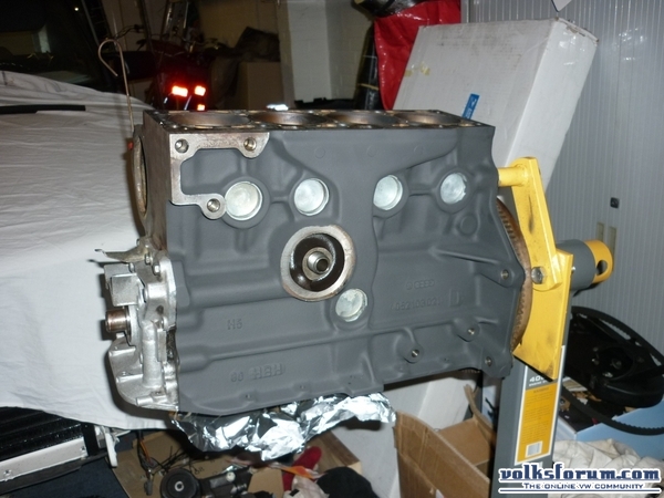

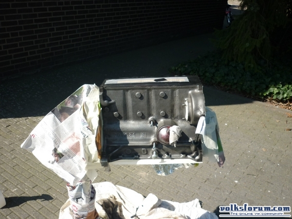

onderblok gespoten:
het nieuwe blokkie staat er momenteel zo bij:

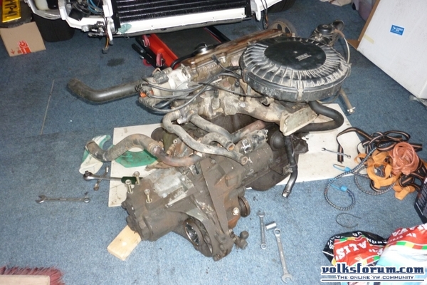

oude blok eruit halen:

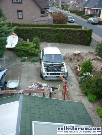

en ben nu bezig met het oplappen van de motor ruimte:
en de vw staat er momenteel zo bij:

hebje toevallig al gevonden wat het compressie verlies veroorzaakte , ben ik nu wel eens nieuwsgierig naar

bedankt , ja het was een klep die lichtelijk verbrand was.. vandaar dat ik ze ook opnieuw ingeslepen heb zodat het hopelijk weer in orde is. is ook te zien op de afbeelding van de kleppen.

Waarom heb je het vliegwiel niet even eraf gepakt? Tenminste dat denk ik aangezien die nog op de steun zit, want daar achter zit een grote keerring die nog wel eens kapot wil gaan.
Ik heb die ook kapot gehad incl de nokkenas keerring en de krukaskeerring.
Al bij al kosten die niet veel maar wel veel werk als je dadelijk weer je motor er moet uithalen om die te vervangen.

De limburger: ik heb de keerringen allen vervangen, zowel voor als achterkant krukas en ook de nokkenas keering!
Lijkt idd van niet omdat hij zo op de steun is gemonteerd!
Is idd het geld niet en je hebt weer jaren plezier!

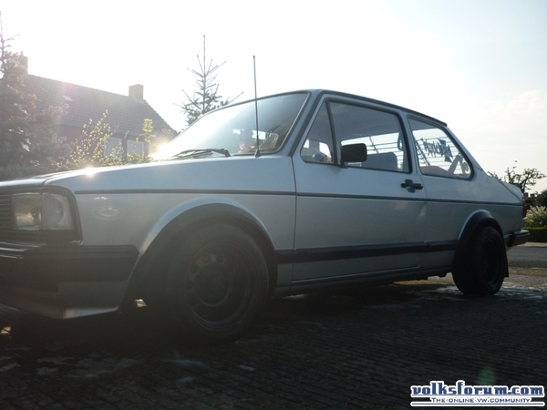

Posts: 317

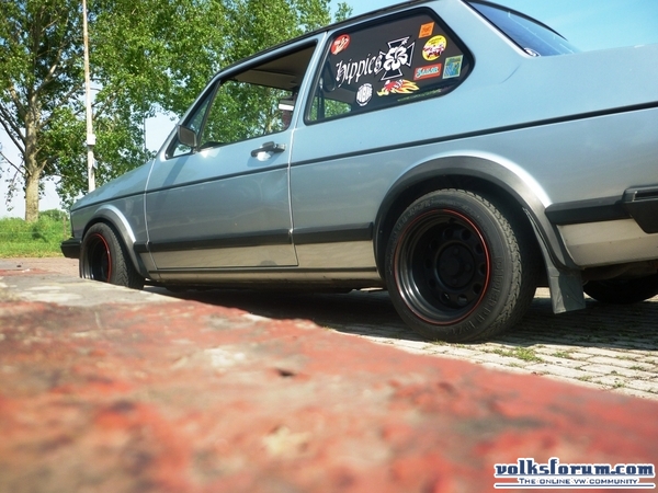

Cool ding hoor! Wat voor velgen zijn dat precies? Staan erg netjes.
Leuk om te volgen. Succes ermee

bedankt! het is verbreed staal 13 inch, van 4,5j naar 7,5j en 8j
roy
