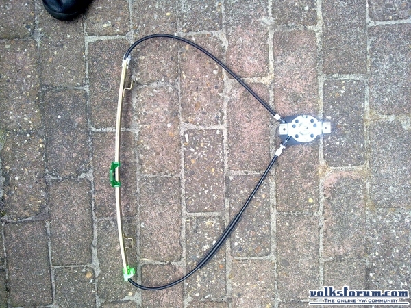

raam mechanisme mk2 ruit met speiltje plastic gedeelte wat in de geleider zit waar de raam in komt te hangen zit vast met 2 schroeven dop 10mm
is af gebroken is dit los te bestellen weet iemand bestel nummer ?
ik zie namelijk bij diverse raam mechanisme`s alleen he draai gedeeldte
graag uw reactie want wil graag me raam kunnen open doen en dicht
alvast hartelijk dank

nieuwe raam meganiek kost wijnig ...oud type 17 euro of zo iets

maar daar zit het plastic gedeelte niet wat er bij mij is afgeknapt ??

Dit zit er op een nieuw meganiek ...
Wat onder op het raam geklemt zit is van ijzer
Of je die los kan krijgen ??? Je kan wel even langs de sloop rijden
haal je er zo af , rubber ook mee nemen .

oke als het op meachniek zit dan bestel ik even nieuwe set
bedankt voor je gedaan moeite klasse top
wat op je foto groen is links dat bedoelde ik
is me nu helemaal duidelij

bij de dealer heb je winig kans trouwens om hem nieuw te krijgen
is al jaren uit de bestel lijst
en nieuw type deur zal niet gaan passen , weet u dat ook gelijk

ik heb in de grossiers lijst zien staan 19 euro
klopt helemaal...
